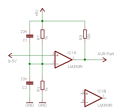

hier habe ich Dir mal eine kleine Schaltung aufgezeichnet mit der Du
sehr einfach messen kannst ob die spannung grösser oder kleiner als 2,5
V ist. Angeschlossen an einen Portpin musst du ihn nur als Eingang
abfragen ob High ( spannung grösser als 2,5 V ) oder Low ( spannung
kleiner als 2,5 V )
Hoffe Dir damit geholfen zu haben,
Gruß, Andy
von A.K. (Gast)
@Andy: Wozu C1?
von Andy (Gast)
Die Kondensatoren unterdrücken lediglich evtl Störimpulse auf der
Versorgungsspannung und können auch weggelassen werden wenn störimpulse
nicht von bedeutung sind.
von A.K. (Gast)
Nope. C2 ist klar, aber C1 macht diese Wirkung wieder zunichte. Für
Störimpulse sind C1/C2 ein Spannungsteiler genauso wie R1/R2 und
reichen VCC-Störungen halbiert durch statt sie zu unterdrücken.
von Andy (Gast)
Okay, dann lass C1 weg.
von Christof Rieger (Gast)
Das mit dem Spannungsteiler stimmt schon, aber du machst den Eingang für
Impulse niederohmiger, damit werden sie auch weggedämpft. Bei
Wechselspannungsbetrachtungen kann man immer alle Versorgungsspannungen
als mit GND Kurzgeschlossn betrachten. Somit sieht der Störimpuls C1 und
C2 Paralell geschaltet. Der Vorteil der Aufteilung der C's liegt nur
beim Einschaltzeitpunkt. Der Komperator erreicht schneller seinen
Arbeitspunkt. Das ist aber in der Regel nur selten ein Problem.
