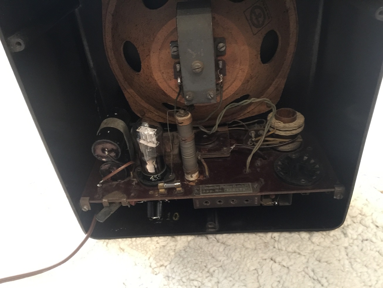

ich hatte gestern glück und konnte auf dem Flohmarkt für sagenhaft wenig
Geld einen "Deutschen Kleinempfänger", den DKE38 ergattern. Ein sehr
primitives Mittelwellenradio aus Vorkriegszeiten:
http://www.radiomuseum.org/r/gemeinsch_deutscher_kleinempfaenge_1.html
Meiner ist komplett unverbastelt, nur die Rückwand passt nicht zum
Chassis. Der Verkäufer meinte er hätte ihn nicht ausprobieren können
(Zum Glück!) weil der Stecker nicht in seine Steckdose passte. Deshalb
wäre das Teil wohl nicht mehr so viel wert.
Ich bin nun am überlegen was ich damit anstelle, es würde mich reizen
die Kiste wieder zum leben zu erwecken und zwar so das man die Änderung
am Schluss nicht sieht. Die Elkos und Papierkondensatoren sind Axial in
einem (Pertinax?)Röhrchen versteckt welches am Ende mit Bitumen
verschlossen ist. Das könnte man per Heißluftföhn wärmen, das Innenleben
herausziehen und einen neuen Elko / Folienkondensator einbauen.
Anschließend mit dem Bitumen oder schwarzem Wachs, Heiskleber etc.
wieder verschließen. Die Heizfäden beider Röhren sind in Ordnung.
Mich würde jetzt aber interessieren mit was damalige Kondensatoren
befüllt waren und ob das gesundheitlich bedenklich sein kann bevor ich
an der Kiste was mache. Die Elkos sind schon undicht gewesen und sind
von weißem Schmodder, der klebrig wird wenn er nass wird, überzogen.
Bei den Papierkondensatoren bin ich mir relativ sicher das sie nur
Papier und Folie enthalten, auch aus Kostengründen. PCB wird wohl kein
Thema sein aber wer weiß was für Ideen man damals hatte.
Danke schonmal!
lg,
Jan
#5038140
Bevor Du alle Kondensatoren ersetzt, messe doch mal, ob sie überhaupt
defekt sind.
Die alte Pertinaxbauform ist durch den Teerverschluß sehr haltbar.
Die berüchtigten braunen Wima-Kondensatoren (Knallbonbon) gab es damals
noch nicht.
Zum PCB-Test nimm die Beilsteinprobe (Wikipedia) mit Kupferdraht und
Brenner, die funktioniert auch bei kleinsten PCB-Gehalten sicher.
Die Füllung der Elkos ist - damals wie heute - wässrige Boraxlösung,
also unbedenklich. Borax ist nach >5000 Jahren Gebrauch von der EU als
giftig erklärt worden, das halte ich für übertrieben. Die Italiener
leben ja auch noch; man muß es ja nicht abschlecken...
Bei den Widerständen können die aufgepreßten Blechkappen rissig oder
locker geworden sein, man muß sie also testen.
Leider gibt es kaum noch Sender, die man mit dem DKE empfangen kann.
Gruß   -   Werner

Gast #5038761
Interessant wie viele sich damit schon beschäftigt haben, zumindest
ließt es sich so. Danke für Eure Tipps!
Ich habe die Originalen Elkos aushöhlen können, mit dem Heißluftföhn das
Teer angeschmolzen und das Innenleben vorsichtig mit dem Schraubendreher
rausgedrückt. Die Wickel waren komplett trocken, mit einer Art weisem
Salz überzogen. Neu drin sind jetzt 4,7µF statt dem 4µF Elko und 10µF
statt dem 8µF Elko, 350V Spannungsfestigkeit. Der 8µF (nach der Drossel)
ist im Schaltplan ein 4µF, außerdem gibt es kein Entbrumm Poti. Scheint
ein späteres Modell zu sein? Der erste Versuch die Becher wieder zu
verschließen mit Heißkleber ging schief, ich habe daraufhin aus Pappe
kleine Ringe geschnippelt die verhindern das man das ganze Gehäuse mit
Kleber füllen muss. Anschließend mit Heißkleber gefüllt und schwarz
angemalt, sieht jetzt wieder fast Original aus. Die Netzleitung ist
komplett zerbrößelt, die habe ich durch eine 2 Adrige braune aus den
60ern ersetzt. Bald gibt es wieder eine Stoffummantelte Leitung.
Die Kondensatoren unter dem Chassis sind jetzt axiale schwarze
Folienkondensatoren, die fallen nicht auf. Über der Gleichrichterröhre
sind es 2x 22nF Seriell, der Original Kondensatore hatte 3kV
Spannungsfestigkeit. Mein Nachbau verträgt dadurch 2kV (was auch reicht,
1kV wäre knapp) Original ist jetzt noch ein weißer 30pF im verlötetem
Gehäuse, kann mir nicht vorstellen das diese Bauteile kaputt gehen.
Die Widerstände habe ich alle durchgemessen, leicht erhöhte Werte. der
Schlimmste Ausreißer hatte 2,5M statt 2M, das ist OK schätze ich.
>die Kathodenleitung der VY2 brennt in der Röhre sofort ab wenn der
>Ladeelko einen Schluß hat oder sonstwie ein zu hoher Strom über die
>Röhre fließt.
>Ein 330 Ohm 2 Watt Widerstand direkt in der Anodenleitung der VY2
>verhindert das. Aus gleichen Gründen die Kapazität des Ladeelkos nicht
>merklich größer als im Original nehmen.
Danke für den Tipp! Ich habe einen 680 Ohm Drahtwiderstand (aus dem
Pollin Sortiment :X) der von der Bauform aus einer ähnlichen Zeit
stammen könnte eingelötet.
>Nachtrag: Einschaltstrombegrenzer (Widerstände oder NTC dem
>Stromverbrauch des Gerätes anpassen!) sind bei alten Röhrengeräten >auch nicht
schlecht. Besonders bei Geräten mit ohne Netztrafo.
Die Kiste kommt sicher nicht mehr ans normale Netz, möchte mir eine
einigermaßen stabilisierte 220V DC Quelle galvanisch vom Netz getrennt
basteln. Da könnte man auch einen Softstart basteln der die Spannung nur
sehr langsam (=Heizfadenschonend) an das Gerät anlegt.
Ein Problem habe ich noch, die VCL11 hebt nicht mehr in ihrem Sockel,
der Draht für die Aschirmung ist außerdem mit selbiger nicht mehr
verbunden. Ich konnte die Röhre aus ihrem Sockel löten, sie war nämlich
davor schon locker. Mir fällt aber nichts ein mit was ich sie wieder
einkleben kann, Gips vielleicht? Wie verbinde ich die Beschichtung am
besten wieder mit der Kathode?
lg,
Jan
#5038832
Hallo Jan!
Die Abschirmung kannst Du mit dünnem Kupferblankdraht (aus Netzlitze)
wieder anschließen. Den Schutzlack am Sockel leicht abschmirgeln und
einige Windungen Draht rumwickeln und verzwirbeln, das wurde oft so auch
im Werk gemacht.
Zum Einkleben eine zähe Masse aus Natronwasserglas und Talkum anteigen.
Vor dem Verkleben die Röhre und den Sockel mit Lösungsmittel gut
entfetten.
Der Kitt hält auch auf Glas, wird nach einigen Tagen steinhart und ist
temperaturbeständig.
Noch´n Literaturtip:
v.Angerer-Ebert - Technische Kunstgriffe bei physikalischen
Untersuchungen
Das Buch gibt es nur antiquarisch, ist aber voller Tricks und Kniffe und
Mengen an Literaturangaben.
Gruß   -   Werner
Gast #5038911
Irrtum gut. Heizfäden brennen meist beim Einschalten durch. Den
Einschaltstrom sollte man wirklich irgendwie begrenzen.
Gast #5039880
Vielen Dank nochmal für die Tipps, ich "repariere" die VCL11 noch und
fahre den DKE an einer variablen Spannungsquelle langsam von 0-220V hoch
mit der Stromaufnahme im Blick. Hoffentlich sind die Röhren noch OK,
wenn er wieder läuft (oder nicht) melde ich mich nochmal.
Ich habe heute außerdem einen kleinen AM MW "Sender" mit einem Meißner
Oszilator gebastelt, 1 Transistor und ein bisschen Hühnerfutter, feste
Trägerfrequenz von 1,2Mhz. Die Reichweite ist sehr gering, im Nebenraum
schon nicht mehr zu empfangen. Damit störe ich auch niemanden, reicht
aber hoffentlich für den DKE.
Gruß,
Jan
Gast #5040072
Schreiber schrieb:
> Den
Ist er bei der höchsten Spannungsstufe durch den Widerstand.
Dann hättest Du die Aktion mit den Elkos auch lassen können.
Kunde da eine zu starke Sicherung einsetzt oder diese gar mit
Folie umwickelt hat.
Michael U. schrieb:
> Ein 330 Ohm
Ich nehme da 1K FR, ist aber unkritisch.
Den Draht zur Abschirmung erst herumlegen, wenn der
Glaskolben mit dem Sockel verklebt ist.
Zähelastischer Kleber ist gut um mechanische Spannungen
zu vermeiden. Die Abschirmung des Kolbens musst Du mit
Leitlack wieder herstellen und der Draht muss damit elektrisch
verbunden sein.
Wenn die Röhre etwa zwei Jahre später noch in Ordnung ist,
ist die Reparatur gelungen. Solche Röhren zieht man am
Sockel, nicht am Kolben.
Hast Du mal probiert ob der Lautsprecher ok ist?
Ohne Gegengewicht (Erde) empfängt der nichts. Es sei denn
jemand hat mal einen Kondensator von Erde nach Masse angebracht.

>Nur aus Interesse: könntest du hier ein Bild von deinem "Innenleben"
>einstellen?
Ja klar, siehe Anhang. Die Elkos links sind schon "neu", die schwarzen
Folienkondensatoren unter der Gleichrichterröhre (Links) stören mich
noch. Musste wie gesagt 2 in Serie schalten, leider passen die beiden
zusammen nicht in die Hülle des alten Kondensators. Das Teil mit der
Roten Kappe links unter den Kondensatoren ist der 680Ohm
Schutzwiderstand.
>...anschließend nochmal EMV-Leitlack drüberpinseln. Damit kann man >auch
>fehlende/löchrige Abschirmbeschichtungen reparieren
Sobald er läuft bestelle ich, momentan weiß ich nicht ob die Röhre noch
gut ist. Der Originale Lack ist jedenfalls, bis auf am Sockel, noch OK.
