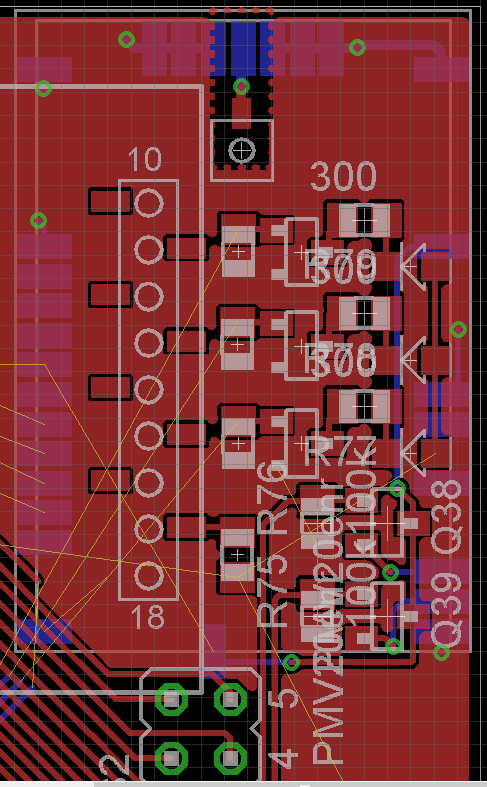

Hat jemand Erfahrungen mit dem RN 171? Ich möchte ihn auf mein Board
Layouten nun weiss ich jedoch nicht was ich da beachten muss. Ich habe
gelesen, dass unter der Antenne keine Leiterbahn durchgeführt werden
dürfen. Nun ich werde eine externe Antenne nutzen und einfach eine
Buchse wie folgt auf dem Print montieren:
https://www.aliexpress.com/item/20PCS-U-FL-R-SMT-U-FL-socket-IPEX-IPX-connectors-RF-Coaxial-Connector-Antenna-Block/32763016820.html?spm=2114.01010208.3.10.lbMiIh&ws_ab_test=searchweb0_0,searchweb201602_4_10152_10065_10151_5010011_10068_10136_10137_10060_10138_10155_10062_437_10134_10154_10056_10055_10054_10059_303_100031_10099_10103_10102_10096_10052_10053_10142_10107_10050_10051_5030011_10084_10083_10080_10082_10081_10177_10110_519_10111_10112_10113_10114_10182_10078_10079_10073_10123_10189_142,searchweb201603_13,ppcSwitch_5&btsid=82e58507-3d95-4ef3-adad-531c0b1ced75&algo_expid=b8eaefeb-5ced-4252-9b1c-65a6dc2e553c-1&algo_pvid=b8eaefeb-5ced-4252-9b1c-65a6dc2e553c.
Nun ich dachte nun oben und unten einen Ausschnitt von ca 1mm um die
Bahn und den Stecker zu machen in die Groundfläche. Reicht das? Auf dem
Bild sieht man den Abschnitt des Modules im 1mm raster
