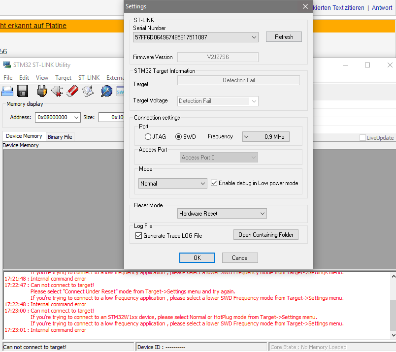

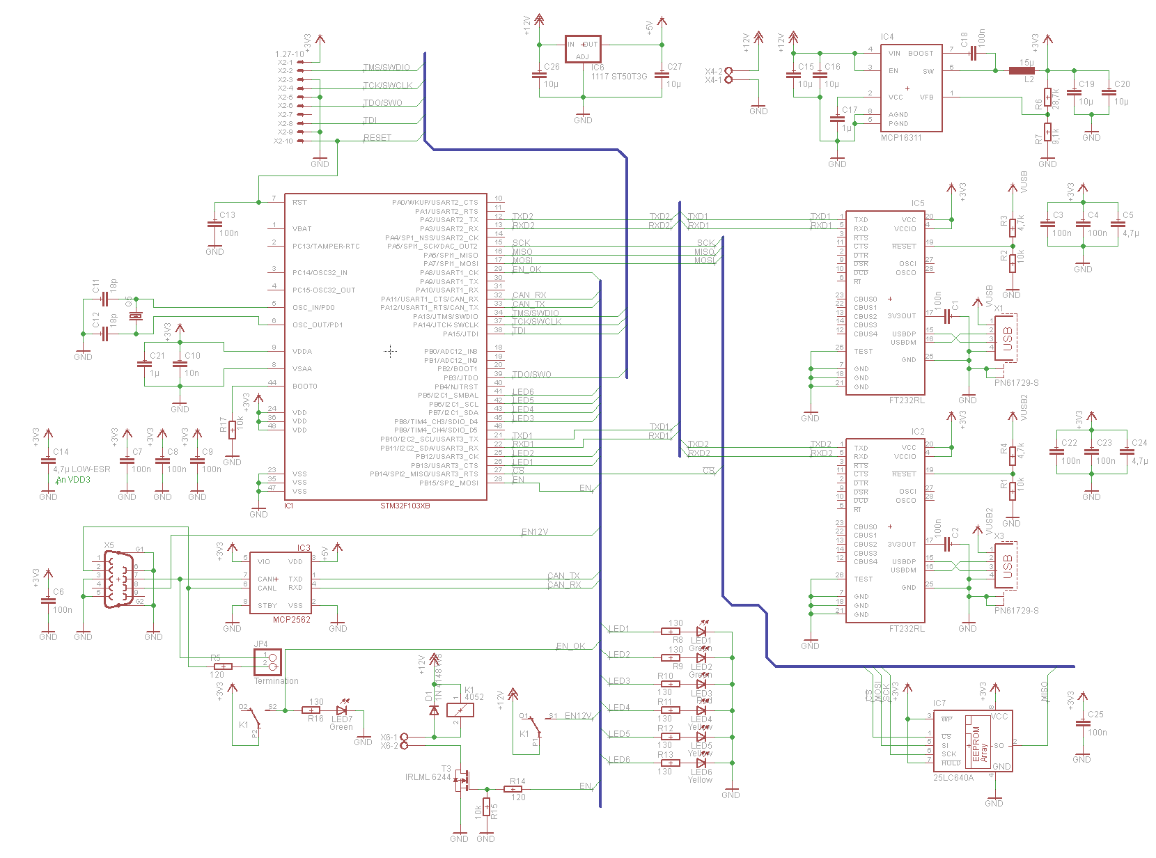

ich habe mein erstes eigenes Board mit einem STM32 drauf gebaut. Platine
wurde von elecrow gefertigt.
Leider bekomme ich mit meinem ST-LINK/V2 keine Verbindung zum µC.
Die Verbindungen habe ich durchgemessen, die gehen vom Programmer auf
die richtigen PINs am µC. Ein STM32F103 auf einem fertigen DEV-Board
wird mit den selben Leitungen problemlos erkannt in der ST-Link Utility.
3,3V sind vorhanden und werden in Visual Studio von VisualGDB auch
erkannt.
Kurzschlüsse gibt es keine. Ich habe jeden Pin gegen den daneben
liegenden durchgemessen.
Ist etwas am Interface falsch (siehe Anhang), oder ist es möglich dass
der µC einen weg hat?
Der exakte Typ ist STM32F103CBT6.
Bin für jeden Tipp dankbar.
Gast #5039650
Hey,
Bei Anwendungen Ohne Batterie für die Backup Register, Soll VBat auf VDD
gelegt werden.
Das ist auf jeden Fall ein Fehler.
Ob du den ST-Link richtig angeschlossen hast, kann ich so nicht
beurteilen, ist aber bei mit eine häufige Fehlerquelle.

In meiner Schaltung stört der Kondensator den ST-LINK/V2 nicht.
@TO
Welche Meldung gibt die ST-LINK Utility aus?

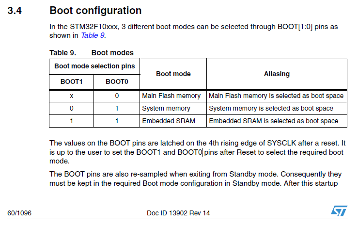

#5039688
Martin schrieb im Beitrag:
Beim Flashen mit der ST-Link Utility und z. B. dem STM2-Mini-Dev-Board
liegen Boot0 und Boot1 auf Masse, in deinem Plan aber nur Boot0 -
Boot1 ist offen?
Gast #5039742
Danke an euch alle, es geht jetzt!
Ein VCC Beinchen war nicht richtig angelötet... Beim draufdrücken mit
der Messspitze hat das Beinchen wohl Kontakt genug gehabt. Beim erneuten
Messen jetzt ist mir das aufgefallen.
