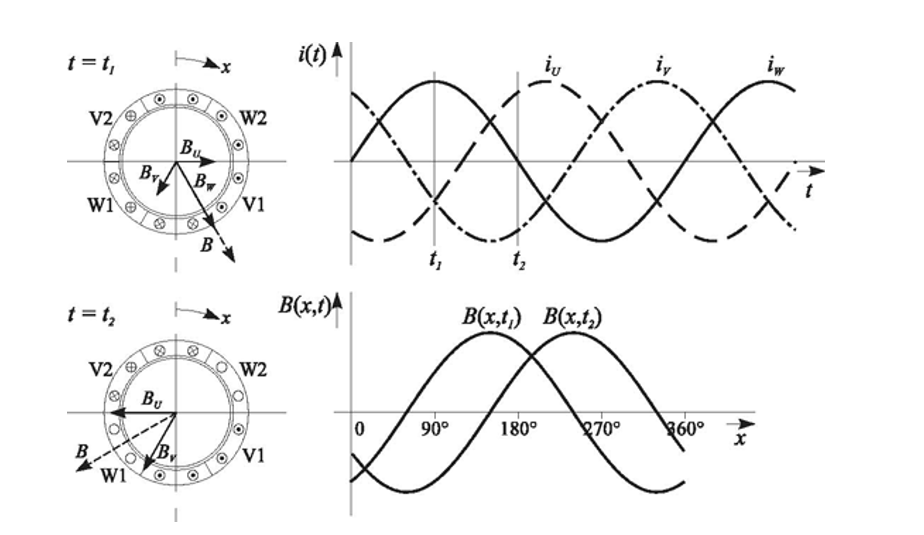

ich habe in einem Skript folgende Grafik gefunden (siehe 2. PNG).
Nun wird in einem Lehrbuch die Formel zur Berechnung der einzelnen
B-Feldanteile 1.PNG genannt, wobei darauf hingewiesen wird, dass
hierdurch ein Zeiger in der komplexen Ebene beschrieben wird.
Nun Frage ich mich wieso plötzlich der räumliche Winkel der Maschine
verschwindet für die Ramzeigerdarstellung, da doch das B-Feld auch von
diesem abhängig ist?
