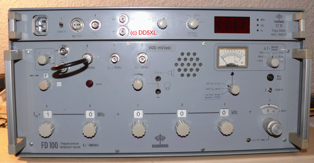

Verkaufe Schomandl Frequenzmesser FD100 mit Zähler FZ10. Es handelt sich
hier um einen Überlagerungsfrequenzmesser mit dekadischer PLL im Bereich
100kHz bis 1 GHz. Die Dezimalstellen sind entweder dekadisch rastend
oder durchstimmbar, um unbekannte Frequenzen zu finden.
Die dekadisch einstellbar PLL-Frequenz kann bis 100MHz direkt oder bis 1
GHz als Oberwelle abgegriffen werden.
Der Überlagerungston zwischen PLL-Signal und Messsignal wird akustisch
über Lautsprecher und die Frequenzabweichung quantitativ über das
Instrument dargestellt. Mit dem 100Hz Feintrieb kann Schwebungsnull
gefunden werden.
Zusätzlich kann das Gerät als FM-Hubmesser verwendet werden.
Der Zähler FZ10 kann wahlweise die PLL-Frequenz, eine externes Signal,
die Frequenzabweichung oder den FM-Hub anzeigen.
Das Gerät verfügt über einen temperaturstabilisierten 1 MHz
Referenzoszillator, den ich gerade nochmal gegen mein Rubidiumnormal
justiert habe.

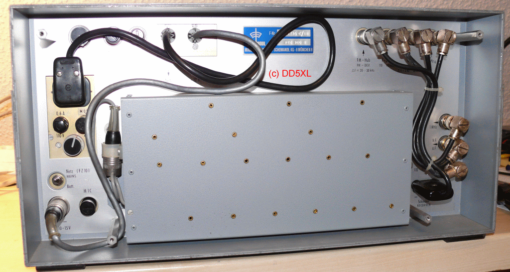

Original war das Gerät mit TNC-Buchsen ausgestattet, ich habe es jedoch
auf BNC umgebaut.
Leider ist außer einer Kurzanleitung, im Schutzdeckel eingeklebt, keine
Doku vorhanden, Unterlagen gibt es aber wohl im Radiomuseum, wo ich aber
kein Mitglied bin.
Das Gerät stammt wohl aus den 1970er Jahren. Es hat Netzversorgung sowie
einen eingebauten Batteriekasten für 10x Monozelle.
Gewicht ist ca. 15kg, daher Abholung im Raum 36199 empfehlenswert.
