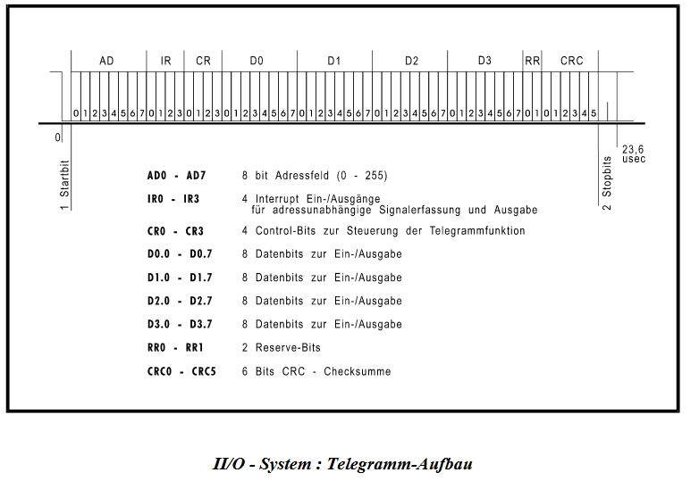

und zwar folgendes Problem. Seit Tagen spiele ich schon mit dem Lightbus
von Beckhoff rum um ein paar E/A Module zum laufen zu kriegen. Die
Unterlagen bzw diverse Pdfs hab ich schon durchgewälzt aber natürlich
nichts zu der CRC gefunden.
Auch auf nachfrage habe ich natürlich nichts bekommen (Produkt ist zu
alt, I/O-Lightbus-Handbuch wo in einem Pdf erwähnt wird ist nicht mehr
verfügbar und als letzte Antwort man wolle nichts herausgeben).
Folgendes Problem:
Lightbus Protokoll ist wie auf den Bildern 1 und 2 aufgebaut.
aus dem selben pdf noch :
"Die   Bytes   D0   -   D3   enthalten   die   eigentliche
Nutzinformation.   Die
Verarbeitung dieser Nutzdaten ist durch das Controlfeld festgelegt.
Das  letzte  Byte  im  Telegramm  enthält  2  Reservebits  sowie  6
Bits  zur
Bildung  einer  CRC  Prüfsumme.  Bei  einer  Länge  des  Inhalts  von
50  Bits
wird eine Hamming Distanz von d=3 erreicht."
Leider hab ich in Sachen Prüfsummen noch keinerlei Erfahrung.
Mit dem Logicanalyser habe ich 5 Botschaften abgefangen:
Start und Stopbits schon entfernt.(56bits)
Die Protokolltools vom Analyzer haben schon die Bits richtig gedreht.
 CRC   RR    D3       D2       D1       D0     CR   IR     AD
000011 00 00000000 01111010 11111111 11111111 0001 0000 00000001
110001 00 11111111 11111111 11111111 11111111 0001 0000 00000001
111011 00 00000000 11111111 00000000 11111111 0001 0000 00000001
010000 00 00000000 00000000 00000000 00000000 0001 0000 00000001
111011 00 00000000 00000000 00000000 00000001 0100 0000 00000001
010001 00 00000000 00000000 00000000 11111111 0001 0000 00000001
