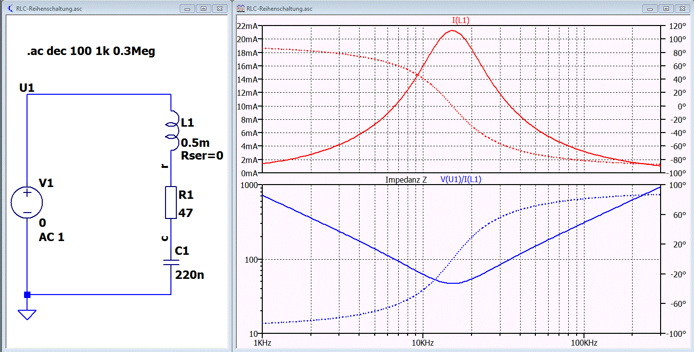

gibt es ein Simulationsprogramm, dass mir das Bodediagramm zeichnet?
Also z.b. Phasenverschiebung über die Frequenz f und Impedanz Z über die
Frequenz f.
(womöglich auch logarithmierte Diagramme, also phi über log f und log Z
über log f)
Ich einen einen bestimmten RLC gemessen und möchte mit der Theorie bzw.
gucken was die Simulation mir gibt. Wenn ich R=47Ohm, C=220nF und
L=0,5mH habe.
Kann mir jemand soetwas empfehlen bitte?

Im Anhang ein Beispiel mit LTspiceXVII (Schaltplan .asc, Plotsettings
.plt). Du kannst die Y-Achse auf dB, log oder linear umschalten. Die
gestrichelten Linien sind die Phase.
LTspiceXVII gibt es hier.
LTspiceXVII
http://ltspice.linear-tech.com/software/LTspiceXVII.exe
Dokumentation
http://www.linear.com/designtools/software/#LTspice

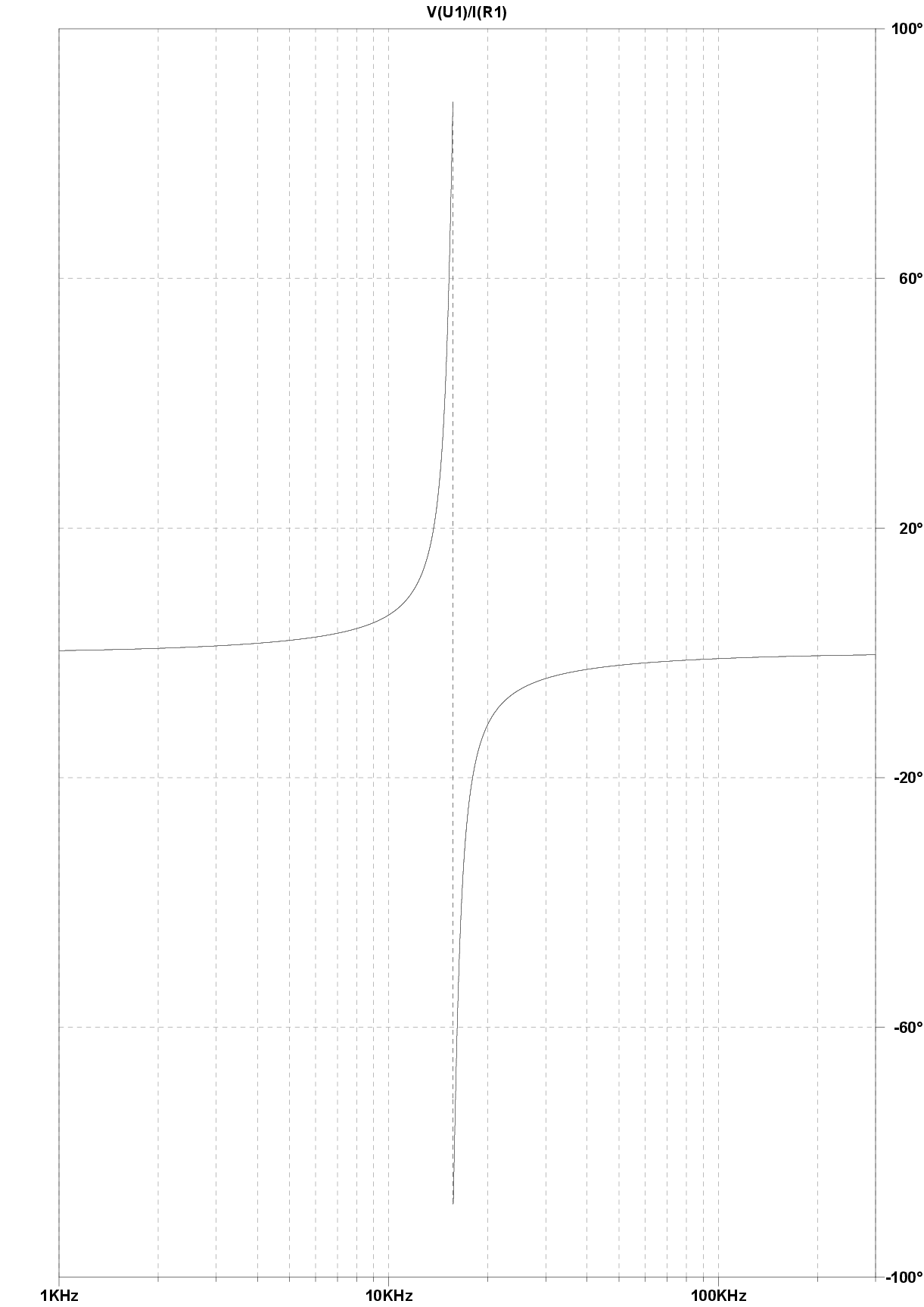

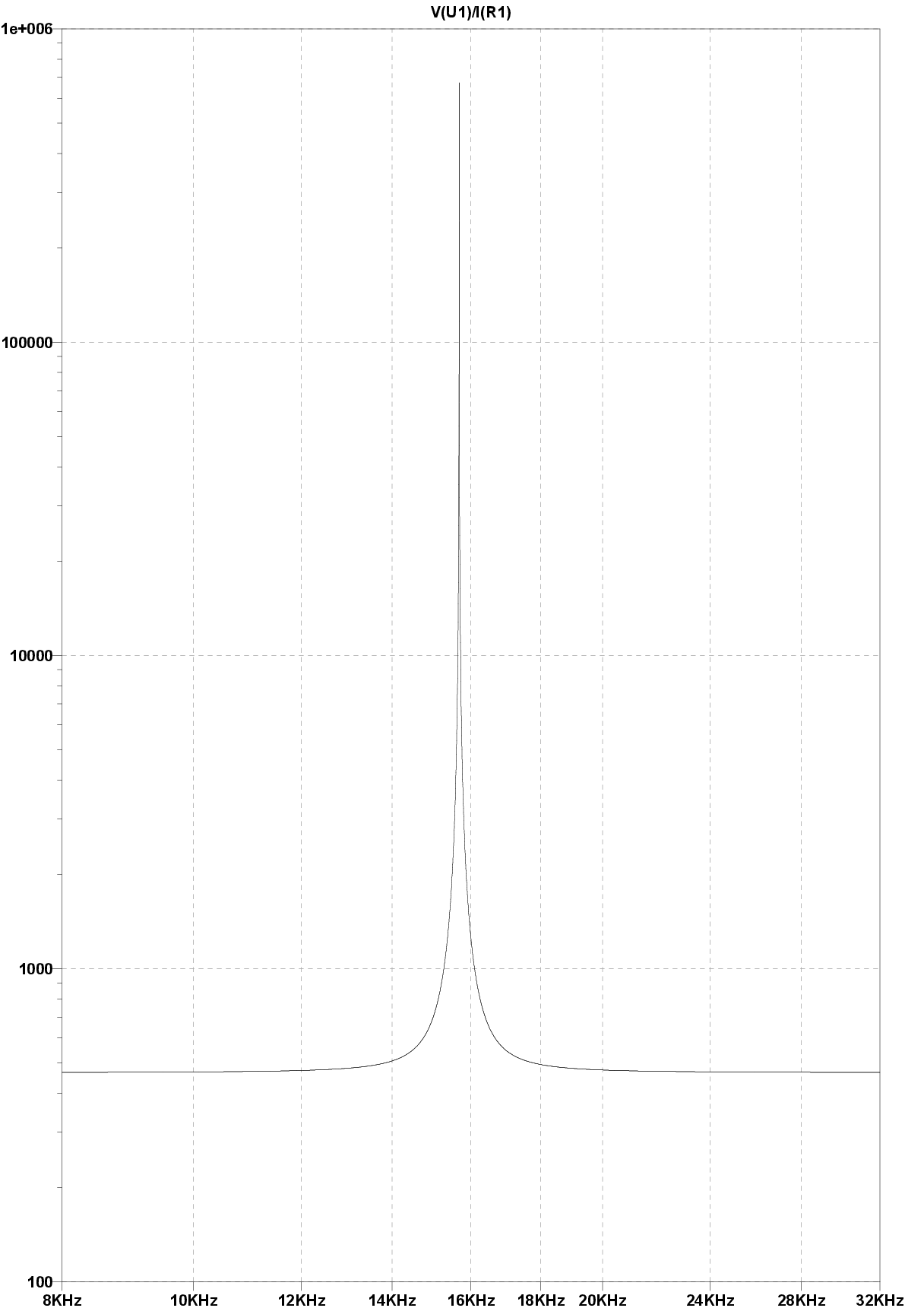

Danke für eure Tips. Ich habe nun versucht den Prallel-Schwingkreis zu
simulieren.
Im Anhang befinden sich die LtSpice-Dateien und Bilder von Phasengang
und "Impedanzgang".
Die berechnete Eigenfrequenz ist ist ca. bei 15,8kHz bei den angegebenen
LC-Werten. Als Widerstand wurde R=465 OHm gewählt, sodass die
Schwingbedingung erfüllt ist.
Mein Problem ist, dass ich beim Export der Daten der Graphen, also
X/Y-Koordinaten die falschen Impedanz-Werte bekomme.
Z.B. ist der Peak vom Impedanzgang bei 672 kOHm und abklingen tut dieser
zu 465 Ohm, also bei Frequenzen die nicht Naha an der Eigenfrequenz
sind, ist die Impedanz gleich dem ohmschen Widerstand ca. 465 Ohm.
Diese Daten sind im angehängten Text-File zu finden. Man sieht, dass
sich der Graph des Impedanzganges nur bei 53 OHm bewegt und der Peak bei
100 Ohm sein sollte.
Wie bekomme ich die Daten gut exportiert? Oder was habe ich da
übersehen?

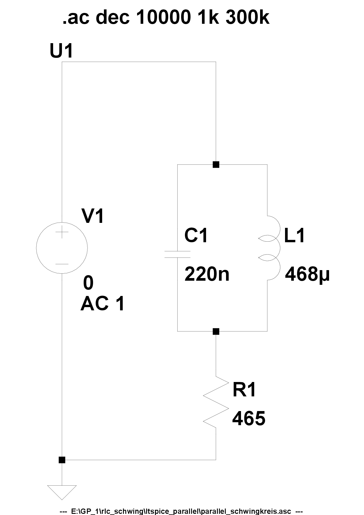

Bei deiner Schaltung ist die Impedanz unendlich bei der Resonanzfrequenz
egal wie groß R1 ist. Wenn du 10000 Punkte je Dekade nimmst, dann kommst
du da schon näher.
Der R1 gehört doch in Reihe zur Spule oder parallel zu L und C, wenn du
den klassischen Parallelschwingkries haben willst.

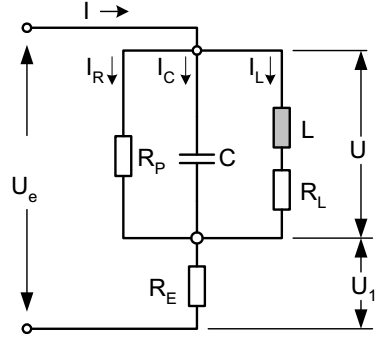

Ja genau die Schaltung sollte so aufgebaut werden. Im Anhang ein Bild.
Rp soll unendlich angenommen werden und R_L mit 0 Ohm.
Ich weiß, dass die angegebene Spule ca. 0,8OHm Widerstand hat. Also habe
ich mal R_res=0,8 gesetzt und mein Impedanzmaximum bei Eigenfrequenz
15,8kHz beträgt nur 3,12kOhm.
Wird man also diesen Wert 3,12kOhm auch erhalten, wenn ich am Oszilloskp
die amplitude des Eingangssignals durch die Amplitude der Spannung oder
Strom am Widrestand, d.h. V(U1)/I(R1) rechne, erhalten? Oder was ist
dann ein realistischer Wert?
Etwas doch im Gigaohm-Bereich?
