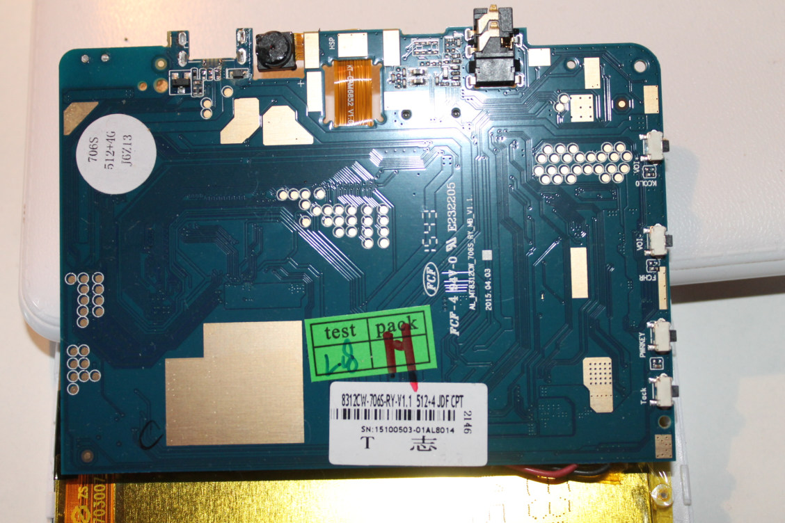

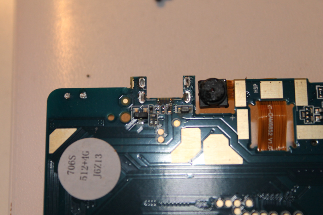

die habe hier ein Tablet bekommen wo der USB-Anschluss defekt ist. Der
Besitzer sagte das der anschluß erst gewackelt hat, dann hat er das
Tablet geöffnet und versucht ihn wieder anzulöten was er aber nicht
hibekommen hat und hat mich gebeten es zu versuchen. Ich habe mir die
Platine genauer angeguckt und festgestellt das von den 5 Lötpunkte auf
der Platine die mittleren 3 abgerissen sind. Dem Tabletbesitzer wäre es
wichtig das wenigstens das Laden noch funktioniert.
Bitte um eine Hilfe be dem Problem.

+5V und GND sind ja noch intakt, wenn du daran eine neue Buchse
anlötest, funktioniert das Laden grundsätzlich wieder, wenn auch
vermutlich mit max. 500mA, wenn überhaupt.
Ansonsten hilft nur Lupe/Mikroskop in die Hand nehmen, Leiterbahnen
verfolgen und Drähte verlegen.

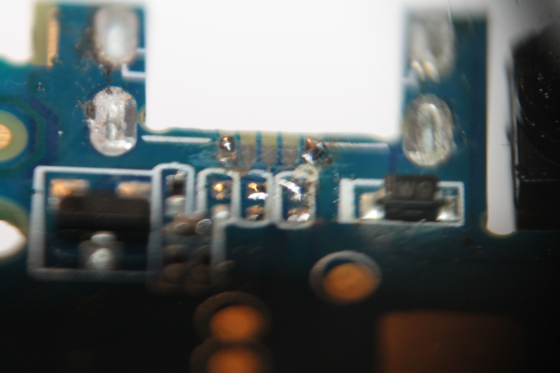

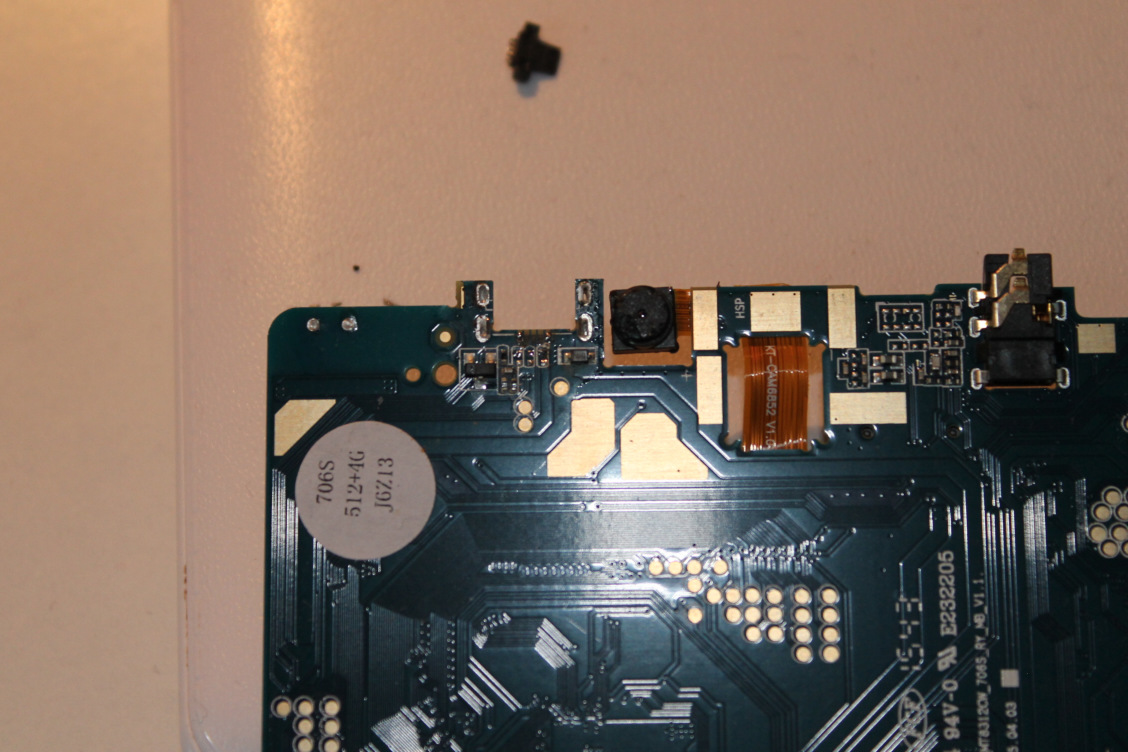

OP #5045144
Wenn ich es richtig sehe ist links GND, der Anschlußß hat Verbindung mit
den 4 Lötstellen (da war das Blechteil der Buchse dran) und Verbindung
mit dem linken oberen Pin des Transistors und den beiden Lötpunkten oben
links auf der Platine. Ich habe zwar den alten Anschluß der Buchse noch,
da ist jedoch der Kunststoff leicht geschmolzen und geht teilweise über
die Pins, so dass ich ihn nicht festbekomme und werde ermal 2 Kabel
anlöten.

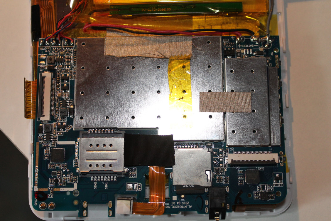

Gast #5045170
Wenns garnicht anders geht, die Anschlüsse des Akkus nach außen legen
und ein Li-Po-Ladegerät basteln.
Kann jetzt nicht vorhersagen, ob der mAh-Zähler dann Probleme macht,
aber ich denke die Erfolgschancen sind ganz gut.
