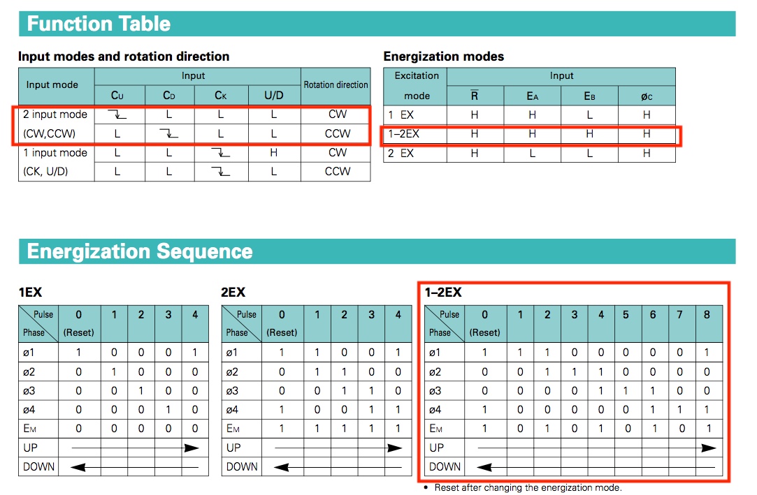

Der Baustein arbeitet in 2-Input-Mode, wie auf dem 1.Bild gezeigt.
Leider ist kein einziger IC von der alten Treiberkarte erhältlich.

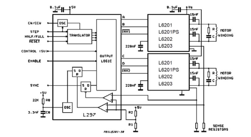

Es müsste, also eine neue Treiberkarte entstehen, z.B. mit dem L6203 und
L297; etwa so wie auf dem 2.Bild gezeigt.
An die Eingänge von L297 kommen u.a. die  Pulse Drehrichtung und
Step/Clock.
Kann mir jemand, bitte, Tipps geben, wie ich die 2-Input-Mode bei
L6203/L297 anwenden kann?

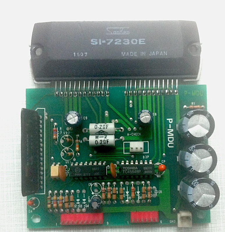

Um welches Board handelt es sich?  Fotos?
Evtl. reicht es, die beiden Signale über eine Gatter zusammenzufassen
und mir RC-Glied verzögert auf CLK zu legen.
Einen der beiden Eingänge unverzögert auf DIR.
Oder ein kleiner ATtiny.

auf der fossilen Treiberkarte befinden sich die Bausteine:
SI-7230E
SI-7202A
TC4558BP
.MB8713
Ich träume davon, dass ich zwischen der Steuerung und dem L6203/L297
welche Gatter mit bzw. ohne RC-Glieder einsetzen kann.
