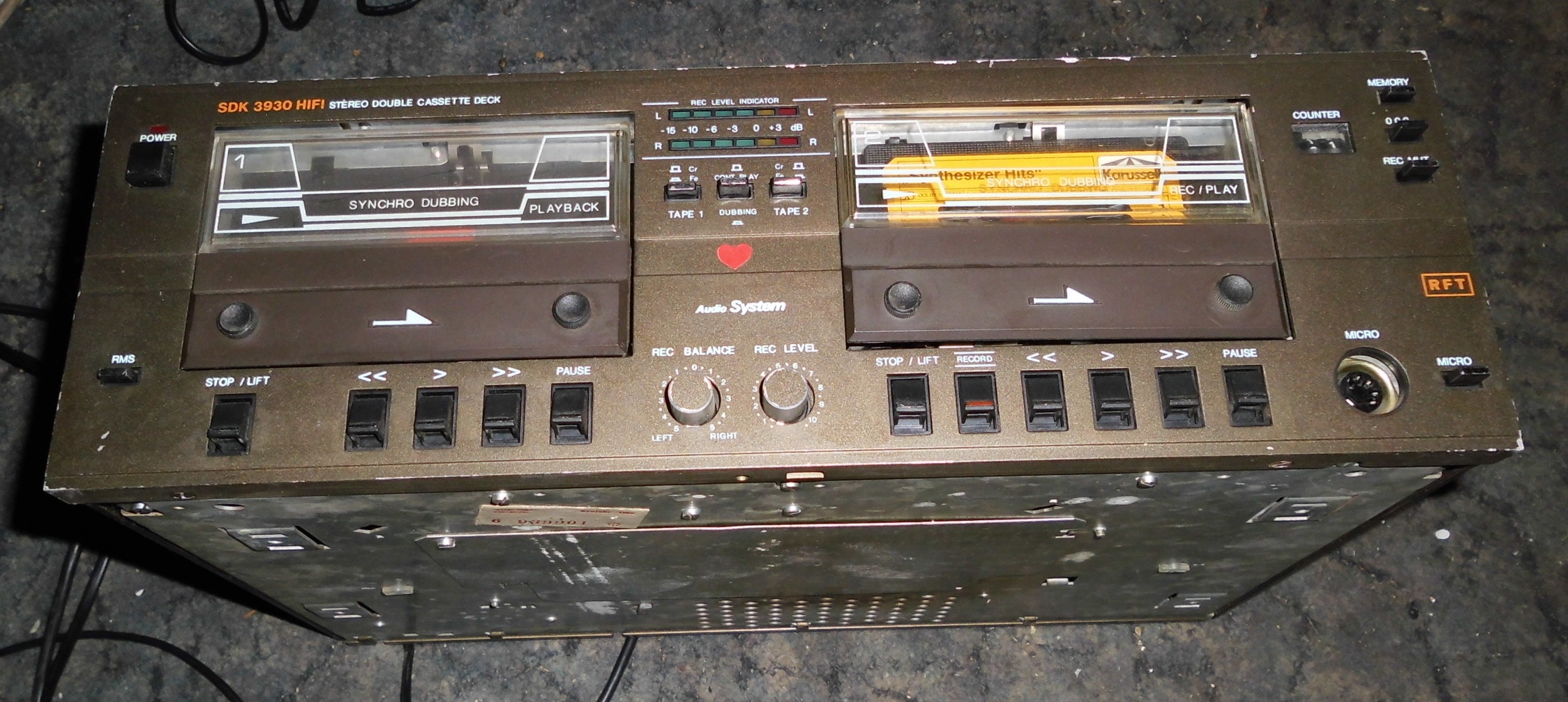

ich will ein Tapedeck mit einem Digitalzähler ausrüsten und suche daher
ein möglichst kleines Zählermodul mit Vorwärts/Rückwärtszählfunktion und
Reset. Da das Deck silber ist, reicht ein normales LC-Display ohne
Hintergrundbeleuchtung aus.
Am liebsten wäre mir ohnehin ein selbstgebautes Modul nach der
Technics-Methode: Drei Stellen für Zahlen und eine für die Laufrichtung,
wie hier:

Das Tapedeck was ich umbauen will stammt aus den 80'ern, da darf nichts
zu modern aussehen. Da es silbern ist, wäre ein LC-Display ok, ein
Fluoreszenzdisplay ginge der Optik halber noch, wie die
Aussteuerungsanzeige.
Es ist ein Doppeltape, bei dem das zweite Laufwerk, was nur Playback
hat, defekt ist. Es sind auch nicht nur die Riemen durch, es ist
komplett hin. Die Gelegenheit nutze ich aus und baue mir da etwas
Spezielles ein, inkl. Aufnahmemöglichkeit. Dafür ist aber ein zweites
Zählwerk notwendig.

Gast #5046671
Die Idee von KtK finde ich sehr gut, hier ein paar Anregungen:
Diese Module hier sind wirklich klein, es gibt die vermutlich auch in
weiß, hier sind nur die Bilder recht detailliert:
https://www.aliexpress.com/item/0-91-Inch-128x32-IIC-I2C-Blue-OLED-LCD-Display-DIY-Module-SSD1306-Driver-IC-DC/32793415973.html
Maße habe ich nicht gesehen, aber du kannst dir ja mal 0.91" Diagonale
aufzeichnen.
Dazu ein Arduino Modul, z.B.
WEMOS D1 Mini oder
https://www.aliexpress.com/item/DIYmall-ESP8266-ESP-01S-Wireless-Wifi-Sensor-for-Arduino-ESP-01-Advanced-Version/32697066953.htm
Sicher, WiFi brauchst Du nicht, aber die Dinger sind sehr klein und
durch das Wifi over-the-air updatebar. Durch die Arduino Programmierung
brauchst du kein besonderes Know-How, ein Zähler sollte schnell
umsetzbar sein. Ein Video dazu auch von Dave Jones
https://m.youtube.com/watch?v=Q6NBnPfPhWE
