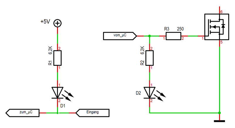

gewöhnlich setzt man Widerstände als Pulldown oder Pullup ein an µC
Eingängen oder am Gateanschluss von Mosfets u.ä.. Wie sieht die
Funktionalität aus wenn man diese Pull... durch R und LED ersetzt? Bin
mir nicht schlüssig ob das sicher funktioniert. Wenn man den internen
Pullup eines µC verwendet, dann sehe ich kein Problem als optische
Anzeige davor noch eine R+LED zusetzen. Wenn man jedoch den µC internen
Pullup nicht hat oder nicht verwenden kann, wie verhält sich dann die
LED als Ersatz? Das gleiche mit dem Gate vom Mosfet.
Links Pullup:
Wenn der Eingang offen ist, also in der Luft hängt, was macht dann die
LED? Lässt sie die 5V zum µC Pin durch? Kann man auch umgekehrt als
Pulldown betrachten.
rechts Pulldown:
Die gleiche Frage rechts beim Gate Pulldown. Wenn der Schaltkontakt
offen ist, kann die LED das Gate wirklich auf Masse ziehen?
Die LED ist doch ein Halbleiter und verhält sich anders wie ein normaler
Widerstand in meinen Augen. Wegen den Ladungsträgerzonen.
Sicherheitshalber würde ich noch einen üblichen Pullup/Pulldown parallel
zu R+LED setzen. Weiß aber nicht ob das notwendig ist.
Wer kennt sich aus?
