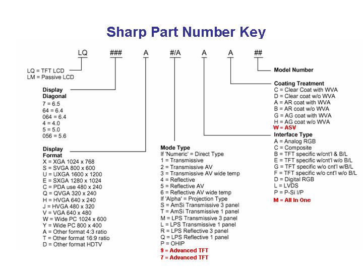

und zwar hab ich aus nem alten Everex 540 Freestyle der sich in meinem
besitz befindet( leider war er defekt) das Display ausgebaut. Dabei hat
sich herrausgestellt das es ein Sharp LQO39Q2DS51 ist. Allerdings gibt
Sharp scheinbar keine Datasheets an endkunden herraus, daher wollte ich
fragen, ob von euch jemand weiß wo ich eventuell doch eben solch ein
Datenblatt herbekomme oder wie ich ein Sharp Display anspreche.
Vielen Dank,
Balu
ich habe eine ältere Sharp-Datenblatt-CD, da sind ein paar
Display-Datenblätter drauf. Hier der Schlüssel von Sharp, wie sich die
Bezeichnung zusammensetzt.
ichhab mal suchen lassen, aber ein LQ39 ist nicht darunter, hier meine
Liste der LQ...PDF, die ich habe. Vielleicht ist die Steckerbelegung
irgendwo ähnlich. Welche Controller / Zeilen und Spalten-Ansteuer-ICs
sind drauf?
