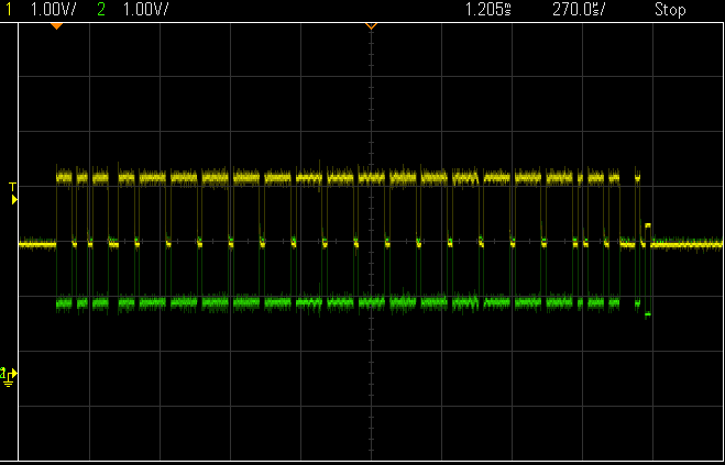

ich habe eine CAN-Kommunikation aufgebaut, die auch ohne Probleme
funktioniert, allerdings hat das ACK Bit einen seltsamen Pegel.
2 Teilnehmer, PCAN-USB und TI ISO1050 an STM32F405, je mit 120 Ohm
abgeschlossen.
Kann sich jemand vorstellen woher das kommt?
Grüße
Martin

Eventuell hat dein PCAN-USB einen 3.3V Tranceiver drin. Wenn es der
isolierte Adapter ist erklärt sich auch die Unsymetrie. Wichtig ist halt
nur die Differenz, und ab 0.9V sollte H erkannt werden. Interessant sind
die Pegel des ACK-Bits erst recht wenn mehrere Teilnehmer gleichzeig das
ACK senden. Dann ist der Pegel dieses Bits nochmal deutlich höher als
bei den normalen. Ich würde das jetzt jedenfalls nicht als Fehler
interpretieren.
