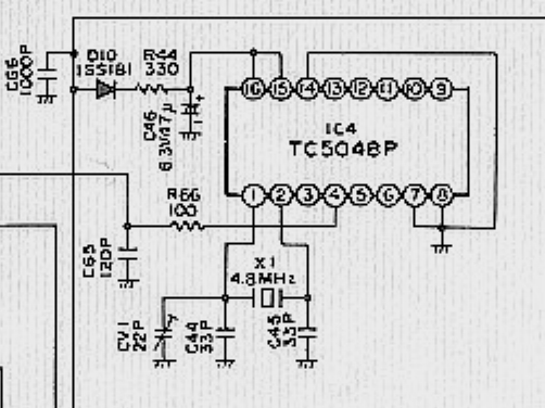

für die Reparatur einer PLL Schaltung benötige ich einen 4,800MHz Quarz
im HC18 oder HC49 Gehäuse.
Der Quarz sitzt an einem TC5048 und wird auf 150kHz runter geteilt.
Hat jemand sowas zufällig rumliegen?

Rumliegen leider nicht.
Bei ELV Elektronik gibt es einen 9,6 MHz Quarz für 0,47 Euro. Den kannst
Du auch einsetzen, wenn Du dafür statt den Ausgang Q5 (Pin 4) den
Ausgang Q6 (Pin 5) verwendest um das Signal auszukoppeln. Denn 9,6 MHz x
2 hoch minus 6 ergibt auch 150 kHz. Diese Variante würde als Notlösung
vermutlich auch funktionieren.
