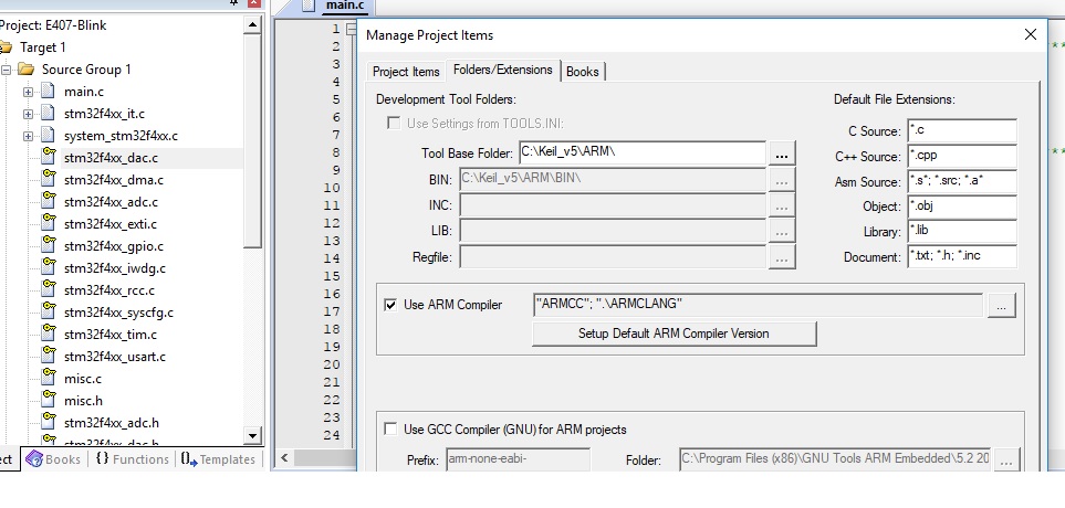

ich habe Keil V5.20 problem
Ich will die include directory vom meinem STM32F4 project
andern und die *.h dateien vom std peripheral library addieren
aber wie sie im bild sehen können
kann ich nicht andern
wie kann ich ?
danke

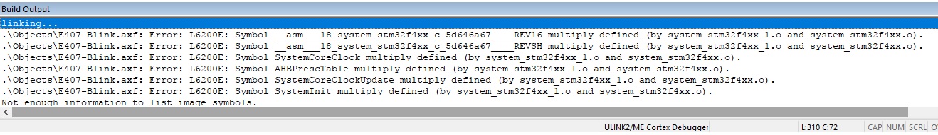

Gast #5062600
das steht was von "multiply defined".
Bei mir passierte das manchmal mit dem cubeMX. Nach einer Code
Generierung waren auf einmal Dateien mehrfach im Projektbaum
eingebunden.
Schau mal in deinem Projektbaum, ob eine Datei mehrfach auftaucht.
Bei detaillierteren fragen auch mal die Projektdatei reinhängen, sonst
kann man nur mutmaßen.
Grüße, Adib.
