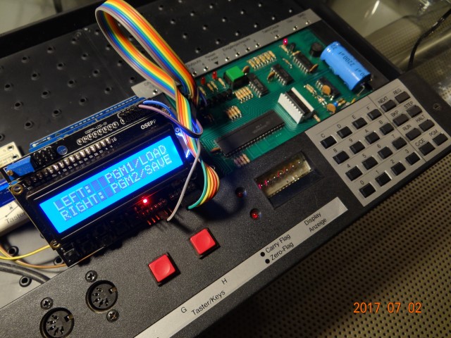

für die Fans vom Busch 2090 Microtronic Computer System - zum Speichern
und Laden von Programmen benötigt man normalerweise das 2095
Kassetten-Interface, das extrem selten ist.
Martin Sauter hat das Protokoll zwischen dem 2090 und dem 2095
analysiert, entschlüsselt, und "reverse engineered", und einen Raspberry
Pi Emulator des 2095 programmiert, zum Laden von Programmen in den
Microtronic:
https://github.com/martinsauter/Busch-2090-Projects
Ich habe darauf aufbauend nun eine Uno-Version entwickelt, die save &
load (PGM2 & PGM1) unterstützt:
https://github.com/lambdamikel/microtronic-2095-arduino-emulator
Video:
https://www.youtube.com/watch?v=_KTuKygo-tQ&feature=youtu.be
Gruß,
Michael
