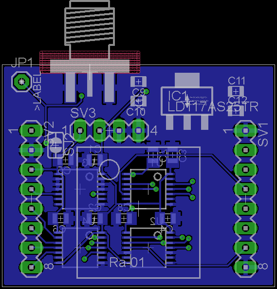

Guten Abend,
ich wollte mich ein bisschen in der LoRa Funkwelt umsehen und hab da
diese SX1278 Module[1] von AI-Thinker gefunden. Jetzt hätte ich dafür
gerne ein paar Breakout Platinen, deswegen hab ich mir welche in Eagle
gemacht.
Kann da mal jemand drüber schauen, mit Funk hatte ich bis jetzt noch
nicht allzuviel am Hut.

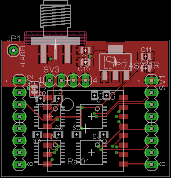

Am interessantesten wäre wohl die Frage: Massefläche zu Antenne
Verhältnis, passt das so?

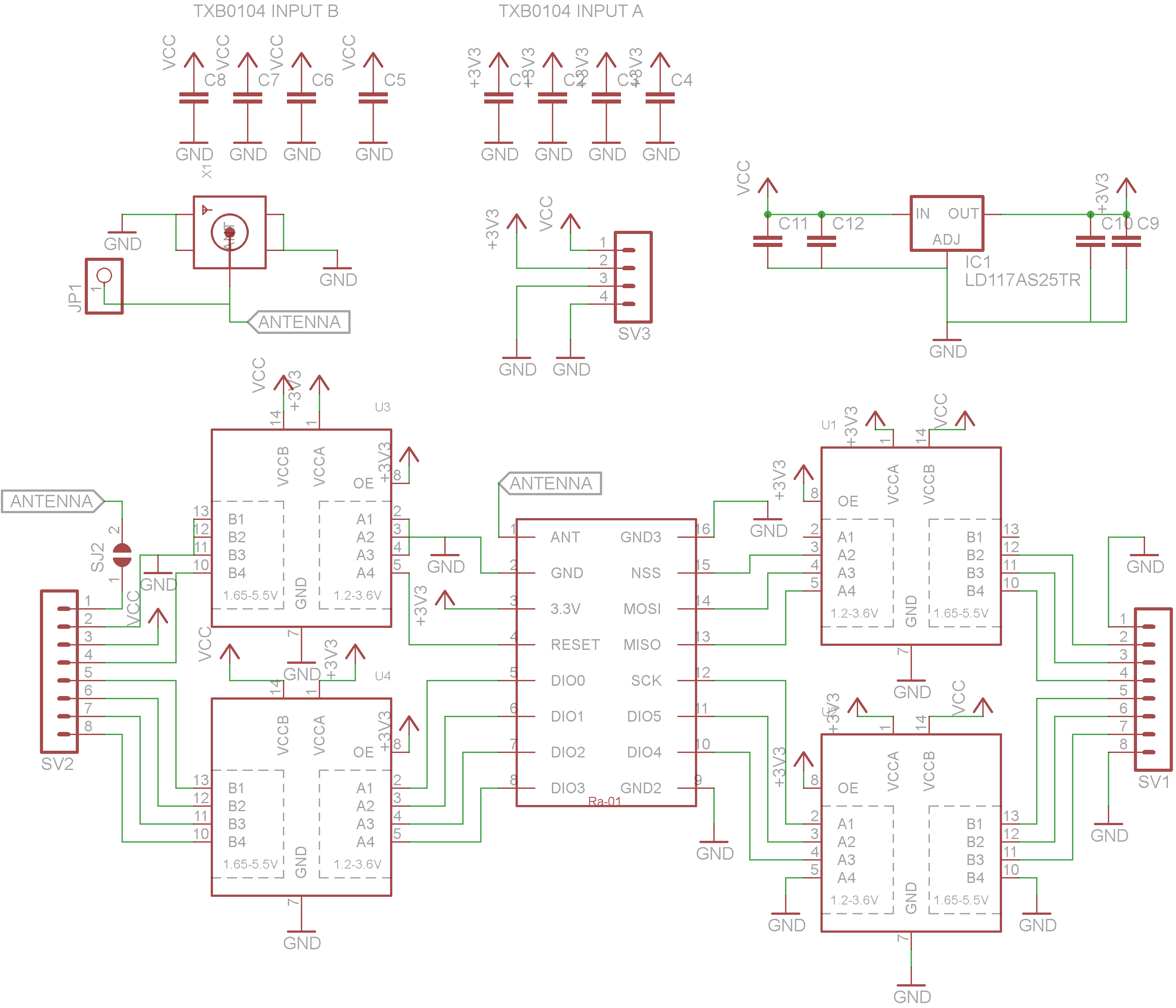

Kondensator mäßig sollte eigentlich genug da sein C1-C8 sind 100nF, C9
und C11 22uF und C10 und C12 sind nochmal 100nF.
Geroutet wurde das vom Autorouter bei einem Raster von 1mil und einer
Leiterbahnbreite von 8mil.
//Mir ist vor dem hochladen noch aufgefallen, das der Reset wohl noch
einen Widerstand spendiert bekommen sollte.
