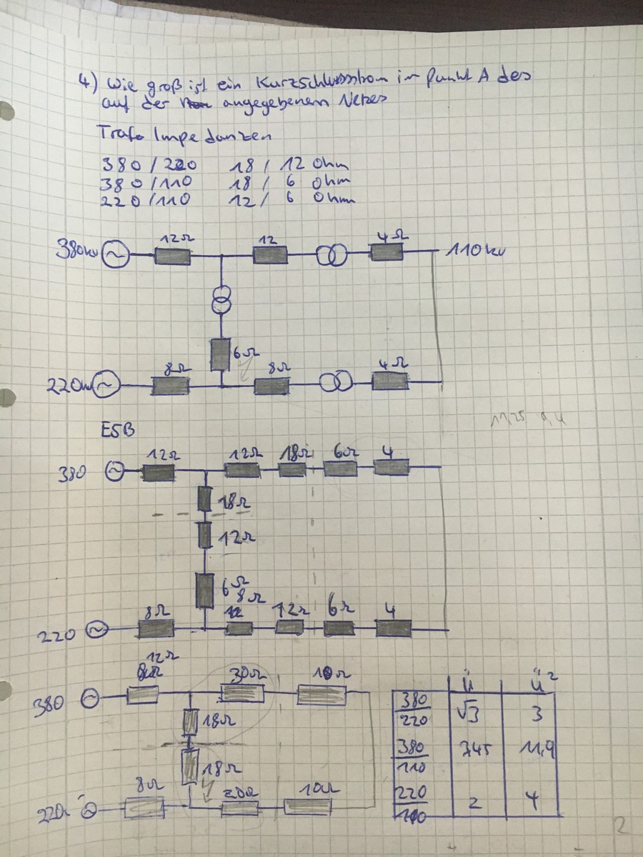

versuche gerade ein Kurzschlussstrom im Leiter 220KV zu berechen  nun
komme ich nicht weiter  meine Formel für mein Kurzschlussstrom lautet
IK= U/(√(3 )  )*1/x
vlt  könnte ich noch  mein ESB  weiter  zusammenfassen  mein Ansatz
falls einer lust  oder Laune hat kann darauf antworten
würde mich freuen :)
