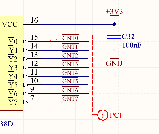

ich möchte gerne in Altium verschiedene Netze einer Klasse zuweisen.
Das benötige ich, weil innerhalb der Klasse die Clearance dann 1mm
betragen soll, und zu anderen Klassen soll die Clearance 5mm betragen.
Ist es irgendwie möglich, im Layout per Klick die Netzklasse zuzuweisen?
klar kann ich unter Design -> Classes -> Net Classes die einzelnen Netze
zu Klassen zuweisen, aber dazu muss ich die Netznamen wissen. Schön wäre
es, wenn man auf die Netze klicken kann.
Die Net Class Direktive im Schema zu benutzen wird eher etwas
umständlich und unübersichtlich, daher wollte ich das eigentlich im PCB
Editor machen.

Wenn du den Netzen wenigstens anständige Namen vergibst (was ich unter
allen Umständen empfehlen würde, man kann nicht genug Netlabels
verteilen) ist das Zuordnen zu einer Netzklasse im PCB-Editor recht
einfach und wenig aufwändig.

Hallo
Ich empfehle auch die Netzklasse im Schaltplan anzugeben.
Weil ich habe beobachten können, dass wenn man im PCB-Editor eine
Netzklasse definiert wird, jene beim nächsten "Update PCB Document"
wieder gelöscht wird.
Damit im Schaltplan eine Übersicht gewahrt bleibt, kann man
unter Place/Directives/Blanket ein Rechteck über die gewünschten
Leitungen(welche man zu einer Klasse zusammenfassen möchte) zeichnen.
Siehe Bild.
Im PCB-Editor kann man dann dieser Klasse Regel(n) vergeben.
