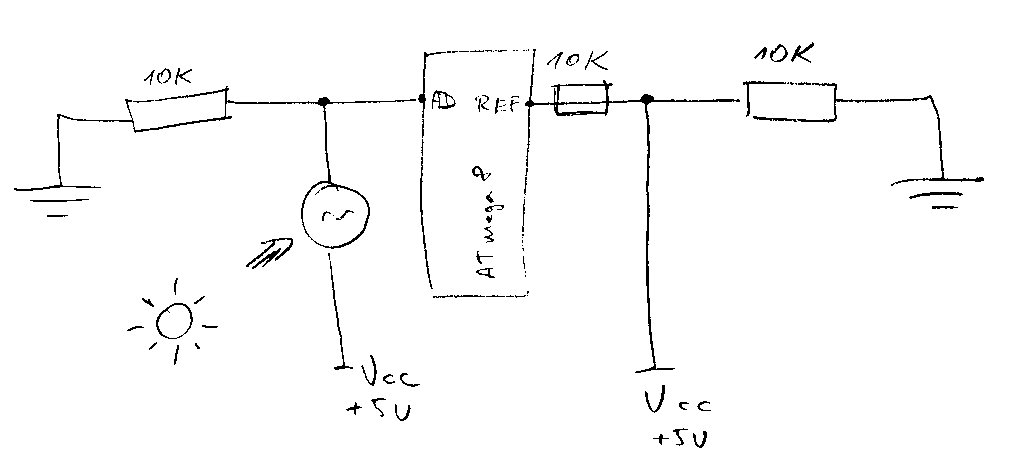

Hallo die Herren,
ich komme nicht weiter.
Warum mein ATmega8 in der STK500 arbeitet ausgezeichnet und außerhalb
funktioniert das analoge Messung überhaupt nicht?
Was hat er, was ich nicht habe…?
Schaut euch bitte mein Schema an. Ich hoffe jemand hat eine Antwort
darauf.

von Rahul (Gast)
Hast Du AVCC etc angeschlossen? Hast du AREF mittel 100nF-Kondensator
entkoppelt?
von Magnus Müller (Gast)
Seit wann schliesst man bei einem Phototransistor die Basis an?
-> verbinde den Emitter des Phototransistors mit dem Portpin (internen
PullUp aktivieren), und lass die Basis (wenn überhaupt vorhanden)
offen.
Viel Spass noch...
Magnetus
von Philipp Burch (not logged in) (Gast)
AVCC solltest du ebenfalls anschliessen.
von 3 Newton (Gast)
Vielleicht wäre eine Photodiode mit adäquatem Verstärker oder in
photoresistiver Schaltung gegen Vcc, oder eine korrekte Beschaltung des
PT hilfreich?
3N

Glaub mir, mit STK500 funktioniert wirklich – sogar hervorragend.
Und außerhalb, ist der Spaß vorbei. Trotz ganz einfacher
Grundausrüstung (sehe Anlage).
@ Magnetus – Meine Zeichnung mit dem Transistor war falsch. Sorry, in
Wirklichkeit ist so wie Du es vorgeschlagen hast.
Ja, das AVCC ist mit +5V zusammen mit  AREF angeschlossen.
Das mit dem 100nF Kondensator an AREFF habe ich auch ausprobiert.
Was erstaunlich ist:
STK500 hat Spannung zwischen GND und PC0 (ADC0) konstant von 4,4 V
Außerhalb ist es in mV Bereich und total unstabil (läuft hin und her).
Mann soll/kann AREF direkt mit Vcc verbinden oder auch eine interne
Spannungsreferenz von 2,56 oder 5 Volt nehmen. In diesem Fall muss der
AREF Pin unbeschaltet bleiben.
Auch das habe ich schon durch.
Ich sollte Becker werden.
Rafael

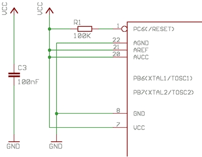

von Rafael (Gast)
ich habe mir versprochen, wenn ich mein Problem lösen werde, mache ich
es public.
So muss es sein – sehe JPG Bild.
Danke für Eure Unterstützung.
Grüße
Rafael
