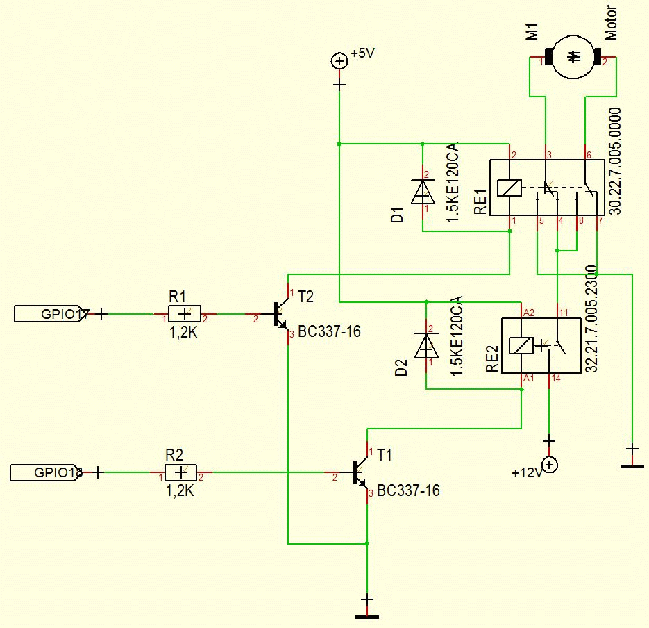

Dennoch möchte ich ein kleines "elektronisches" Projekt angehen, dessen
erster Schritt es ist, einen Linearmotor mit einem Raspberry Pi Zero W
zu steuern.
Beim Linearmotor handelt es sich um folgendem:
https://www.amazon.de/ECO-WORTHY-Linearantrieb-Linearmotor-Verstellantrieb-Lineartechnik/dp/B0171NTU04/ref=sr_1_13?ie=UTF8&qid=1499284340&sr=8-13&keywords=linearantrieb+12v
Der Antrieb wird einfach an 12V angehängt, mit der Polung kann man die
Richtung steuern. Der Linearmotor soll maximal einen Strom von 3A
(Voll-Last) ziehen. Meine Anwendung ist weit weg von Voll-Last, daher
wird man meist mit unter 1A auskommen.
Den Antrieb möchte ich mit Hilfe des Raspberry Pi's und 2 Relais
steuern. Das erste Relais (einfacher schließer) schaltet die
grundsätzliche Versorgung an und aus. Das 2te Relais (doppel-Wechsler)
soll die Polung ändern um die Richtung zu steuern.
Natürlich werden die Relais nicht direkt über die GPIO's die PI's
Schaltbar sein. Ich hab daher einen kleinen Schaltplan (siehe Anhang)
gezeichnet (nicht sehr schön) der die Relais per Transistor schalten
soll. Dabei hab ich mich an diesen Beitrag gehalten:
https://www.raspiprojekt.de/anleitungen/schaltungen/27-relais-ueber-gpio-schalten.html?showall=&start=1
Verwendete Teile:
R1,R2:
https://www.conrad.at/de/kohleschicht-widerstand-12-k-axial-bedrahtet-0207-025-w-yageo-cfr-25jt-52-1k2-1-st-1417712.html
T2, T2:
https://www.conrad.at/de/transistor-bjt-diskret-diotec-bc337-25-to-92-1-npn-155900.html
D1,D2:
https://www.conrad.at/de/standarddiode-vishay-1n4148-tap-do-204ah-75-v-300-ma-564851.html
RE1:
https://www.conrad.at/de/printrelais-5-vdc-3-a-2-wechsler-hongfa-hfd2005-s-l2-d-1-st-629512.html
RE2:
https://www.conrad.at/de/printrelais-5-vdc-5-a-1-schliesser-hongfa-hf32fa005-hsl2-610-1-st-507542.html
Nun meine Fragen:
Passt die Schaltung grundsätzlich so? Habe ich die richtigen Bauteile
ausgewählt (grad bei die Dioden und Widerstände gibt es ja viiiel
Auswahl, auch beim klassichen BC337 gibt es mehr Auswahl)?
Sind die Relais geeignet um den besagten Linearmotor zu steuern, oder
sind diese zu schwach?
Vielen Viele Dank für eure Hilfe im Voraus :)

Es verwundert mich, dass sich hier im Forum noch niemand gemeldet hat.
Grundsätzlich hast du die Bauteile richig gewählt. Schottky Dioden wären
für diese Anwendung besser geeignet.
Für dein Vorhaben gibt es bereits günstige vorgefertigete Module. Vlt.
verraten dir ein paar andere Kollgegen einige Bezugsquellen.
