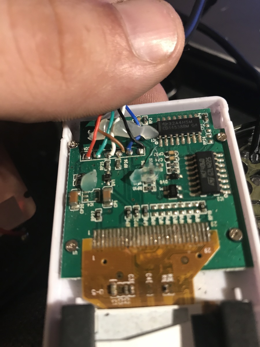

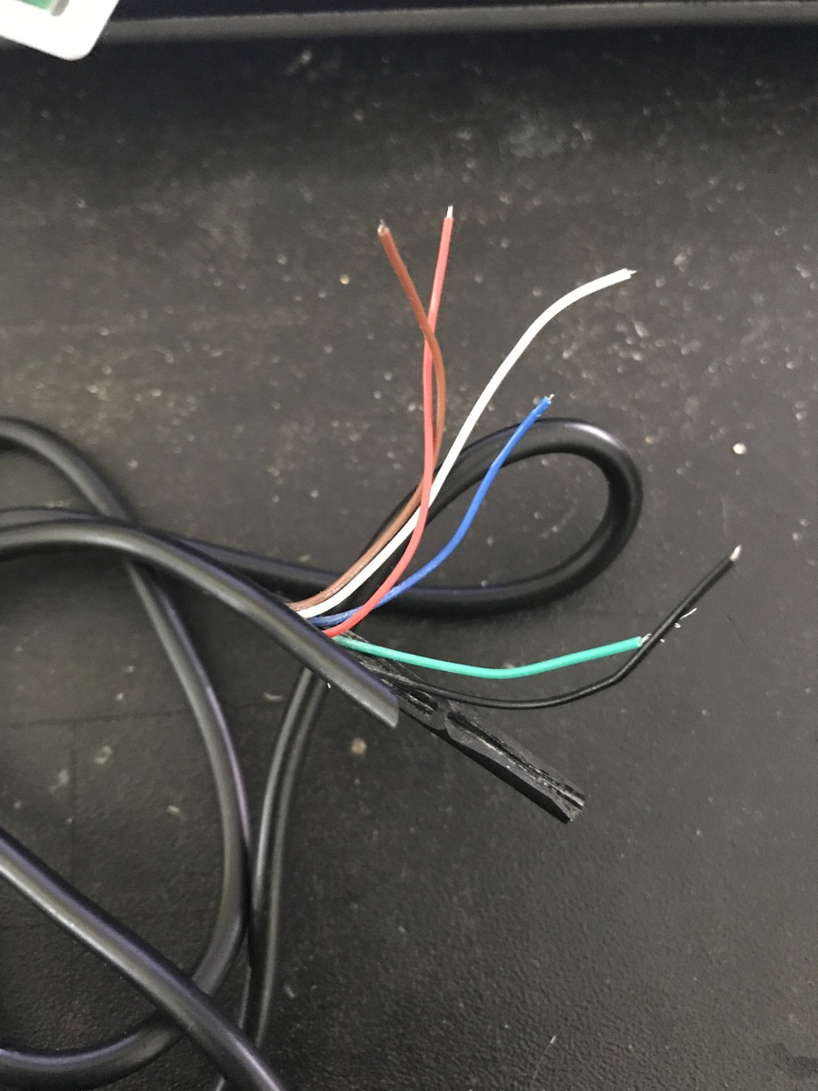

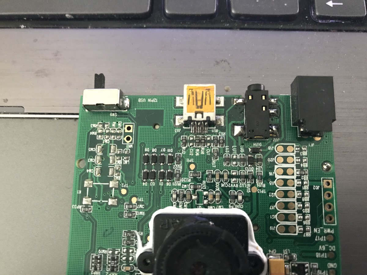

folgendes Problem bei einem USB Remote Kabel einer Wildkamera ist der
Mini USB Stecker abgerissen. Jetzt wollte ich einen neuen Einlöten,
leider stellte ich fest das dieser 6 Kabel hat. Wo gibt es diese zu
kaufen. Wie heissen diese Kabel?
Ich habe mal 3 Bilder angehängt.
lg lars
Mini-USB hat fünf Signalleitungen. Die sechste ist üblicherweise ein
Abschirmgeflecht, bei Dir hat es halt nur zum Draht gereicht. Besorg Dir
eine Mini-USB-Verlängerung, dann kannst Du sicher sein dass alle fünf
Adern angeschlossen sind. Das Ende mit der Kupplung kannst Du später
nehmen, um ein Navi mit rausgebrochener USB-Buchse zu reparieren.
Welche Farbe wo drankommt musst Du selber rausfinden, das ist nicht
wirklich genormt.
USB ist ja nicht so kompliziert. Die vier Leitungen eines großen
USB-Steckers habe außen +5V und GND, innen die beiden Datenleitungen.
https://de.wikipedia.org/wiki/Universal_Serial_Bus
unten ist eine Tabelle der Anschlussbelegung, der fünfte Pin ist nur
eine "ID" Codierung
Den GND kann man im ganzen Gerät finden, die +5V sind sicher irgendwo
mit einem Kondensator nach GND abgeblockt.
