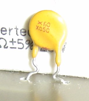

Hallo!
Bin auf der Suche nach den technischen Daten des Bauteils im Anhang.

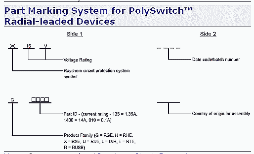

Soweit ich herausfinden konnte, handelt es sich dabei um eine s.g.
Multifuse oder "polyswitch". Ist ein PTC mit nicht linearer
Kennlinie.
Auf dem Bild handelt es sich um den Teil einer Frequenzweiche aus einer
PA-Zweiweg-Box. Der PTC schützt den Treiber vor Überlast.
Falls ich keine Daten zum PTC bekomme, frage ich mich, wie er wohl
dimensioniert sein wird? Der Treiber hat 8 Ohm und verkraftet 50W RMS
bzw. 80W Spitze. Bei den Multifuses gibt es anscheinend soetwas wie
einen Haltestrom. Soll man also rechnen: P = I² * R  -> I =
sqrt(50W/8Ohm) = 2.5A für den Haltestrom? (siehe Link:

Gast #325174
nimm besser etwas weniger...wenn der switch schaltet, nachdem der
treiber tot ist, kannst du das teil gleich weglassen.
zb: pfra090 (reichelt 56 ct) trip 1,8a nach 7s
mehr würd ich nicht riskieren...
das auf dem bild könnte pfra050 sein, trip 1a
OP #325175
Wenn es ein PFRA050 ist, dann würde er sogar schon bei 1A auslösen, also
schon viel früher... seltsam. Ich werd's einfach zuerst mit dem 050
probieren, wenn's nicht recht hinhaut, dann mit einem großeren.
