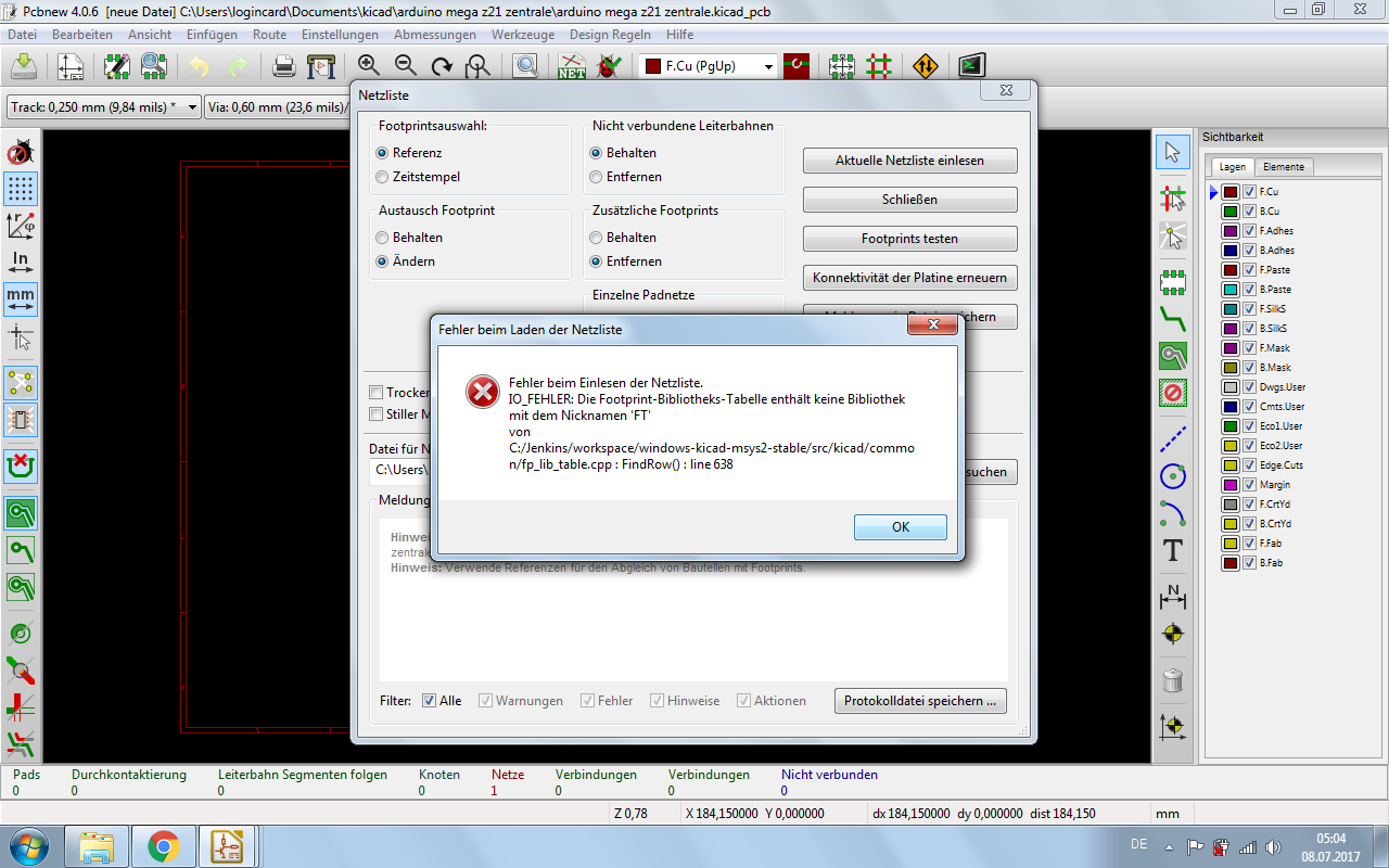

Für mein Modelleisenbahn-Projekts soll ein Platinen-Layout zu erstellen
sein. Ich habe mich bis vor kurzem noch mit Eagle gearbeitet. Jetzt
versuche ich seit den den letzten Tagen in KiCad mittels DIY
einzuarbeiten. Ich bin an einem Punkt angekommen,  wobei ich gerne aus
meinen Rechner eine Platine erzeugen möchte. Popt eine Fehlermeldung
auf, die mich ratlos macht. Fehler "Fehler beim Einlesen der Netzliste"
- Screenshot ist angehängt.
Einige Bauteilbibliotheken habe ich aus Eagle übernommen. Im Vorfeld
wird mir mitgeteilt, das es schon einige Bauteile doppelt sind.
Ich hoffe es kann mir jemand bei meinen Problem helfen. Wäre sehr
dankbar dafür.

Gast #5069972
Diese Meldung erscheint wenn ein Footprint ("Package" in Eagle-Sprech)
in EEschema zugewiesen wurde aber Pcbnew die dazugehörige Lib (.pretty)
nicht findet.
In diesem Fall müsste es also einen Ordner "FT.pretty" geben. Dieser
muss per Bibliotheks "Wizard" in Pcbnew hinzugefügt werden
(Preferences->Footprint libraries Wizard).

Danke an Euch. Ihr habt mir wieder Mut gemacht, in diversen Stellen
nachzusehen. Sonst hätte ich das Programm "Kicad" von meinen Rechner
gelöscht.
In der Tat war ein Bauteile auf meinen Schaltplan nicht mit einem
Footprint verknüpft gewesen. Dies habe ich inzwischen gemacht, die
Verknüpfung mit Bauteil - Footprint existiert jetzt. Ich kann endlich
fast ohne Fehler die Netzliste einlesen und mein Platinenlayout
anfertigen.
