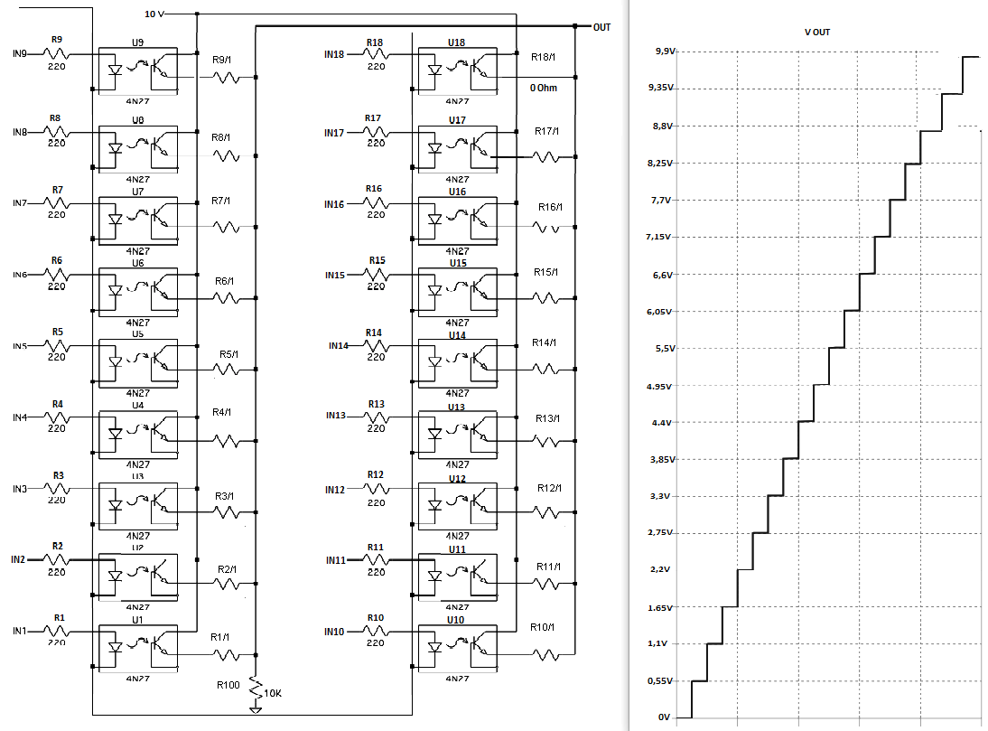

Hallo Leute,
kann mir jemand von Euch eine Widerstandsberechnung durchführen?
Ich hätte gerne die Widerstandswerte von R1/1 R2/2 R3/3 bis R18/18
es sollen krumme Widerstandswerte sein, da es Spindeltrimmer werden.
Zur Funktion (Füllstand) Je nachdem wie hoch das Wasser steigt wird IN1
bis IN18 gebrückt ( IN1-IN18 Füllstand erreicht Ausgabe 10V)Der
ausgegebende 0-10V Wert speist den analogen Eingang einer Siemens Logo.
Habt Ihr Fragen dazu dann schreibt mir einfach.
Für Eure Mühe bedanke ich mich im voraus.
Mit freundlichen Grüßen
Frank

Bevor Du das Löten anfängst, lese mal etwas über Leitfähigkeit von
Wasser nach, die ist zu gering (außer Du hast m² große Elektroden).
Mit Optokopplern wird das nichts, mit hochohmigen OpV könnte das
klappen.
Der größte Unterschied zwischen der Grenze Wasser / Luft ist immer noch
die Wärmeleitfähigkeit. Hier bieten sich PTC an.
Gruß   -   Werner

Uref=10V, R0=10,0E+3Ω
Uout=Uref/18*n
Itot=Uout/R0
Rtot=Uref/Itot
Gx=1/(Rtot-R0)
Rn=1/(Gx[n]-Gx[n-1])
n     Uout/V   Itot/A      Rtot/Ω      Gx/S      Rn/Ω
0     0,00    100,0E-9    100,0E+6     10,0E-9   100,0E+6
1     0,56     55,6E-6    180,0E+3      5,9E-6   170290
2     1,11    111,1E-6     90,0E+3     12,5E-6   151111
3     1,67    166,7E-6     60,0E+3     20,0E-6   133333
4     2,22    222,2E-6     45,0E+3     28,6E-6   116667
5     2,78    277,8E-6     36,0E+3     38,5E-6   101111
6     3,33    333,3E-6     30,0E+3     50,0E-6    86667
7     3,89    388,9E-6     25,7E+3     63,6E-6    73333
8     4,44    444,4E-6     22,5E+3     80,0E-6    61111
9     5,00    500,0E-6     20,0E+3    100,0E-6    50000
10    5,56    555,6E-6     18,0E+3    125,0E-6    40000
11    6,11    611,1E-6     16,4E+3    157,1E-6    31111
22
12    6,67    666,7E-6     15,0E+3    200,0E-6    23333
23
13    7,22    722,2E-6     13,8E+3    260,0E-6    16667
24
14    7,78    777,8E-6     12,9E+3    350,0E-6    11111
25
15    8,33    833,3E-6     12,0E+3    500,0E-6     6667
26
16    8,89    888,9E-6     11,3E+3    800,0E-6     3333
27
17    9,44    944,4E-6     10,6E+3      1,7E-3     1111
28
18   10,00      1,0E-3     10,0E+3      -             0
