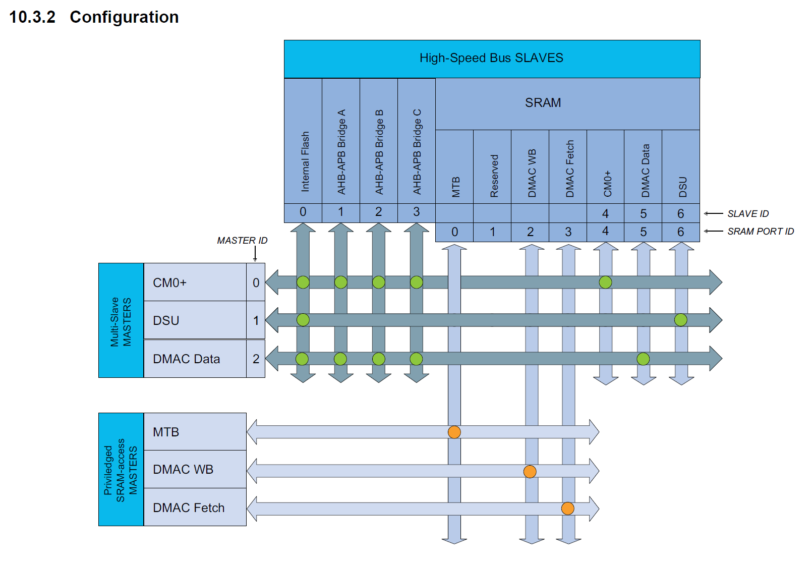

kann der DMAC eines ARM Cortex M0+ (speziell SAM D10) Daten direkt aus
dem Flash an ein Peripheriemodul übertragen, oder muss man diese vorher
ins RAM kopieren? Aus dem Datenblatt werde ich nicht so recht schlau,
die Beschreibung spricht von memory to peripheral, im Diagramm ist
"memory" dann aber synonym mit SRAM.
Gast #5073612
Hat Atmel aeehmm Mikrotschip keine Blockschaltbilder im DB?
Da sollte Mann doch sehen an welchem Bus der Flash haengt.
Daraus ergibt sich dann, ob DMA geht oder nicht.
