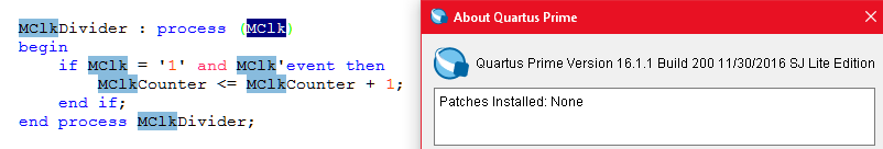

ich habe vorher immer mit Quartus 13 gearbeitet.
nun habe ich 16.1 und wollte fragen, wo die Einstellung für das blau
hinterlegen aller gleichen Wörter ist?
z.B.
ich markiere CLK und alle Wörter, wo CLK vorkommt, wird nur das CLK mit
blau hinterlegt.
Das macht meine 16.1 derzeit nicht.
Automatisches vervollständigen habe ich wenigstens schon gefunden (das
war bei der 13er auch automatisch mit drin und bei der 16er von haus aus
deaktiviert)
Danke :)

Man kann in Quartus Notepad++ als externen Editor nutzen. Ich mag den
internen selber nicht wegen Syntax-Highlighting, fehlender
Autovervollständigung, usw.
Dazu in "Tools" -> "Options" -> "Preferred Text Editor" folgenden Befehl
angeben:
"C:\Program Files (x86)\Notepad++\notepad++.exe" -n%l %f
