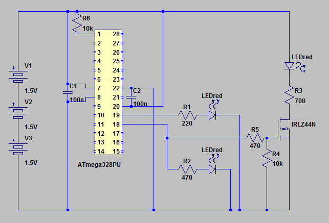

Ich habe auf einem Breadboard einen kleinen Schaltkreis mit einem
ATmega328PU aufgebaut der ein paar LEDs an und ausschaltet. Wenn ich das
ganze mit drei Alkaline AA Batterien betreibe (wie im Schaltplan) dann
resetet der Microcontroller schon bei leichter Berührung der Kabel (auch
bei Brührungen durch einen nicht leitenden langen Stab). Wenn ich die
Batterien allerdings durch eine andere Spannungsversorgung ersetze (zB
die 5V und GND Pins eines Arduino Uno Boards das durch eine Powerbank
versorgt wird), kann ich an den Kabeln zupfen und drücken soviel ich
will und der Mikrocontroller geht nie in den Reset.
Woran könnte das liegen? Welche Auswirkung hat die Art der
Spannungsversorgung auf Wackelkontakte?

Die Batterie hat wohl einen höhere Innenwiderstand als das Netzteil. Ich
kann mir gut vorstellen dass bei einem Wackler, durch die Strom Impulse,
die Spannung dann noch stärker einbricht.
> Netzteil. Ich
Außerdem liegt deine BOD-Schwelle näher an 4,5V als an 5V, falls
aktiviert.
Danke für die Antworten, wieder ein bischen schlauer :)
Christian S. schrieb:
> nunja, ohne Elko bricht die Versorgungsspannung ziemlich schnell ein bei
> einem Wackler in der Verdrahtung. 33...100uF könnten da helfen.
Mhm, gerade getestet mit 2 x 47µF auf den Versorgungsrails des
Breadboards. Damit kann ich wie beim Netzteil wackeln ohne Ende und der
µC läuft weiter.

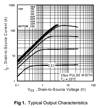

Allerdings in diesem Fall genug da der MOSFET recht überdimensioniert
ist. Laut Id-Vds Graph aus dem Datenblatt(siehe Bild), lässt der IRLZ44N
bei 2,5V immernoch 4A durch. ODer hab ich da was falsch verstanden?

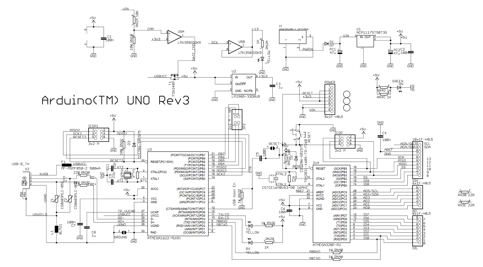

Habe mal das Schematic vom Arduino Uno Rev3 Board angehängt. Leider
kenne ich mich zu wenig aus.. Lässt sich da irgendwas zum
Innenwiderstand sagen?
