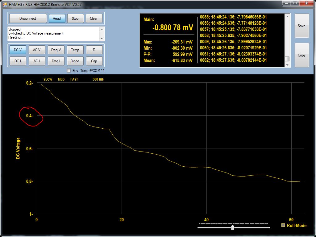

in meinem Projekt(Visual Studio 2015) habe ich ein eingebundenes Chart
das mir Messwerte anzeigt. Funktioniert soweit auch wie gewünscht,
werden die Messwerte allerdings negativ so ist die Legendendarstellung
so, dass das Minuszeichen hinter der Zahl steht(Siehe Bild).
Wo kann ich das umstellen, dass das Minus vor der Zahl steht? Ich
benutzte keine gesonderte Kultureinstellung.
Tante Google hilft mir hier leider nicht weiter und auch in den
Chart-Einstellungen bin ich nicht weitergekommen.
Danke und Gruß
OP #5079497
Hallo Rufus, danke für den Tip, aber auch hier sehe ich nichts
Ungewöhnliches...
