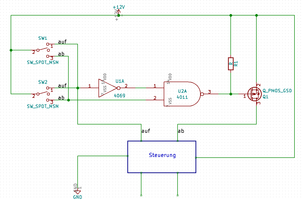

ein bereits vorhandener Schalter SW1 schaltet über ein Steuergerät einen
1500W-Motor. Der Schalter ist SPDT mit Mittelstellung, also "auf" -
"aus" - "ab".
Nun möchte ich einen Schalter SW2 hinzufügen aber auf jeden Fall
vermeiden, dass die Befehle "auf" und "ab" gleichzeitig beim Steuergerät
ankommen können.
Das Ganze wird mit 12V (Bleiakku, muss also bis 15V abkönnen) gespeist.
Ich spiele ja sonst gerne mit Mikrocontrollern, aber hier in diesem Fall
scheint mir das Overkill und unnötig fehleranfällig.
Daher beiliegende Skizze:
"Auf" wird nur parallel geschaltet und bleibt sonst unverändert, d.h.
selbst wenn die Schaltung abraucht, kann man immer noch wieder
hochfahren.
"Ab" für das Steuergerät wird aus der Schaltung generiert. Ob man dabei
erst "auf" invertiert und dann mit "ab" NAND-et oder erst "ab"
invertiert und dann mit "auf" ver-oder-t, bleibt sich ja gleich.
Denke ich zu kompliziert?
Gibt es eine einfachere, robustere Lösung?
P.S.: Schutzbeschaltung am Transistor fehlt noch. Da wird in dem
Steuergerät sicher ein Relais geschaltet...

Ebenso einfach wie genial. Danke!
Dabei müsste ich SW1 und SW2 tauschen, da ich bei dem vorhandenen SW1
nicht an die Mittellage komme (hat nur einen Eingang und zwei Ausgänge).
Bei SW2 kann ich das ja durch geschickten Einkauf beeinflussen.
Allerdings müsste es dann wohl ein Drehschalter mit 3 Schaltpositionen
werden. Jedenfalls kann ich keine Wippe mit 3 Abgriffen finden (vor
allem in IP65, IP66, IP67).
Alternativ könnte man aber einfach auch ein Relais (1 Öffner, oder
Wechsler) direkt vor das Schaltgerät in die "ab" Leitung setzen, das
durch die "auf" Leitung geöffnet wird. Relais gibt's ja auch
"waschdicht".
