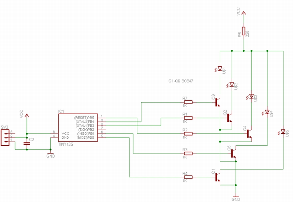

Ich habe schon wieder ein Problem mit meinem Tiny.
Einen ext. Quarz benötigt man nicht, sagte mann mir zuminestens.
Aber ist der interne von anfang an auf On ?
Ich weiß nicht was Ich falsch mache. Wenn Ich ein Programm einspiele
was alle Pins auf High setzen soll ist alles OK. Die LEDS gehen an,.
Sobald Ich eine Zeitschleife reinsetze geht garnichts mehr, kann das
was mit dem Takt zutun haben ?
von Unbekannter (Gast)
Schatlpan & Programm posten.

von ensan (Gast)
.include "tn12def.inc"
.org $0000
.def a           = r16
.def b           = r17
init:
              ldi a, 0xff
              out PORTB, a
              ldi a, 0xff
              out DDRB, a
              ldi a, 0xFF
W2S_0:        ldi b, 0xFF
W2S_1:        lpm
              lpm
              lpm
              lpm
              lpm
              lpm
              lpm
              lpm
              lpm
              wdr
              dec b
              brne W2S_1
              dec a
              brne W2S_0
rjmp init
end:

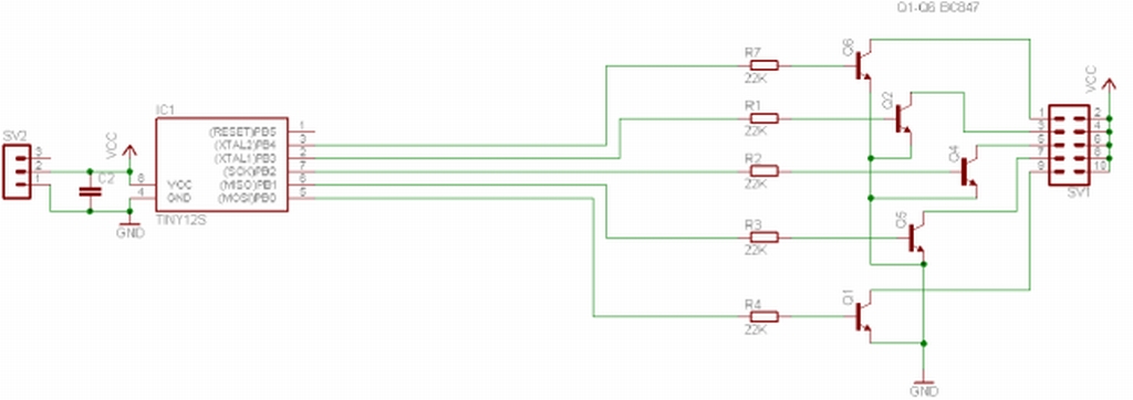

von Hannes L. (hannes)
Was soll das LPM bewirken?
Du brauchst auch keine Transistoren, der Tiny12 kann die LEDs direkt
treiben. Vorwiderstand von 150..220 Ohm aber nicht vergessen.
Zum Blinken nimmt man auch vorteilhaft den Timer-Interrupt.
Im Anhang findest du ein Beispiel für einen Mehrfachblinker mit Tiny12.
Da der Oszillator des Tiny12 in diesem Programm nicht calibriert wird,
muss von einer sehr zufälligen Taktfrequenz im Bereich von
700kHz..1100kHz ausgegengen werden.
von Rolf Magnus (Gast)
> das was mit dem Takt zutun haben ?
Nein. Die sollten eigentlich genauso angehen, wie vorher auch. Aber was
versuchst du da, aus dem Programmspeicher zu lesen? Und warum machst du
einen Watchdog-Reset? Ist der Watchdog denn eingeschaltet?
von ensan (Gast)
Danke  HanneS
Es will einfach nichts gehen. Ich muss dabei sagen das der Reset
mitlerweile abgeklemmt ist. Ich habe erfahren das es nicht nutzbar ist
wenn mann ISP Progt. aber muss Ich irgendwie denn Internen Tkt noch
einschalten ? weil auch mit deinem Script bleibt das ding aus

von Ferdi (Gast)
Hallo
Ich habe jetzt die Transistoren weggelassen und die IOs direkt benutzt,
außerdem musste Ich den Reset auf High legen und dann gings. Allerdings
sagte man mir das man den auch offen lassen kann.
Jetzt wollte Ich denn nächsten schritt wagen und die Transistoren
anchliessen, allerdings arbeitet die Patine jetzt wie ein Berührung
sensor. Es geht nichts bis Ich die Platine berühre oder auch nur in die
nähe komme.
WARRRRum?
von Profi (Gast)
Guten Morgen,
1. ein Vorwiderstand (R5) für alle LEDs ist ein wenig wenig.
Du solltest jeder LED einen spendieren.
Sonst leuchtet die LED mit der niedrigsten Spannung am hellsten, und
außerdem ändert sich die Leuchtstärke mit der Anzahl der
eingeschalteten LEDs, da sich der Strom aufteilt.
2. Im Auslieferungszustand hat Pin 1 (Reset/PB5) nur die
Reset-Funktion, kannst Du also nicht als Ausgang verwenden.
In Deiner Schaltung wirkte R2 als Pull-Down und damit Dauer-Reset.
3. Wenn die Schaltung auf Berührung o.ä. reagiert, sind immer offene
Eingänge im Spiel. Es ist oberstes Gebot, möglichst alle Pins (da sie
während und nach dem Reset zuerst mal Eingänge sind) mit Pull-Ups oder
Pull-Downs zu versehen.
Offene (floating) CMOS-Eingänge neigen zum Schwingen und können neben
erhöhtem Stromverbrauch andere schwer zu lokalisierende Nebeneffekte
auslösen.
von ensan (Gast)
Morgen
Was meinst genau mit offene Eingänge ?
Ich muss dabei sagen das die Schaltung mitlerweile anders aussieht.
der Aktuelle ist im anhang und dazu noch etwas der Reset ist mit
10 K auf V+ gelegt.
Und dazu noch das ding wird über ISP geprogt
von Läubi (Gast)
Hast du die I/Os ggf als EINGANG konfiguriert?
Das Problem hatte ich auch mal, sind ähnliche symptome.
Ich kann in deinem neuen Schaltbild weder Reset-Widerstand noch
LED-Vorwiderstände finden.
von ensan (Gast)
Hier noch die korigierte schaltung
von ensan (Gast)
Habe den Fehler jetzt geht alles.
Es lag wirklich daran das Ich den Reset auf High legen musste.
Ist es da eigentlich egal was für ein Wiederstand man nimmt?
Und warum sagt man das es auch ohne geht?
