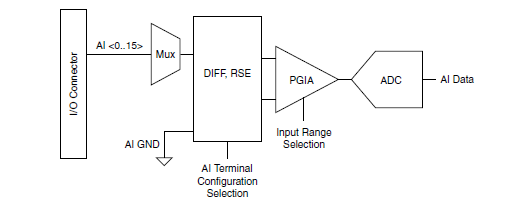

Das Nutzsignal hat eine maximale Frequenz von 25 Hz, ist aber nicht
sinusförmig.
Ich hab einen Tiefpass 1.Ordnung  mit 16k und 0.1mü benutzt. Seltsamer
Weise hätte ich eine Art "Offset (konstanter Wert)" am Ausgang des TP.
Daher fragte ich wie ich die Frequenz legen soll.. ich könnte mir nur
etwas wie Widerstandsrauschen als Ursache vorstellen. Weil die
Grenzfrequenz hätte ich nach Shannon vorgegeben zu ca. 60 Hz.
Vllt müsste ich den Widerstand geringer dimensionieren? Oder die
Grenzfrequenz weit höher legen auf vllt 0,5k oder 1k.

Soll denn der Signalverlauf exakt ermittelt werden?
Dann genügt es nicht nur die Grundwelle des Signals zu erfassen. Ein
paar Oberwellen sollten dann schon dabei sein.
Um systematisch vorzugehen sollte man eine FFT-Analyse vom Signal machen
und bestimmen bis zu welcher Oberwelle man erfassen muss um die
gewünschte Auflösung zu erreichen.
Ein Tiefpass 1. Ordnung genügt, wenn man keine Probleme mit
naheliegenden Störfrequenzen hat.
Manche AD-Wandler haben auch Funktionen zur Signalverarbeitung. Ist das
bei Dir der Fall?

Die Struktur ist die im Bild zu sehende.
Der Signalverlauf soll exakt ermittelt werden. Rauschen soll unterdrückt
werden
Ich Frage mich zusätzlich auch wie es mit dem Mux ist. Die Eingänge kann
ich konfigurieren. ZB den ersten +-10V und den zweiten +-1V. wenn ich
mache, ist der Kondensator hinter dem Mux doch evtl auf 10V geladen und
müsste dann erst umgeladen werden. Wie kann ich diese Zeit abschätzen?
