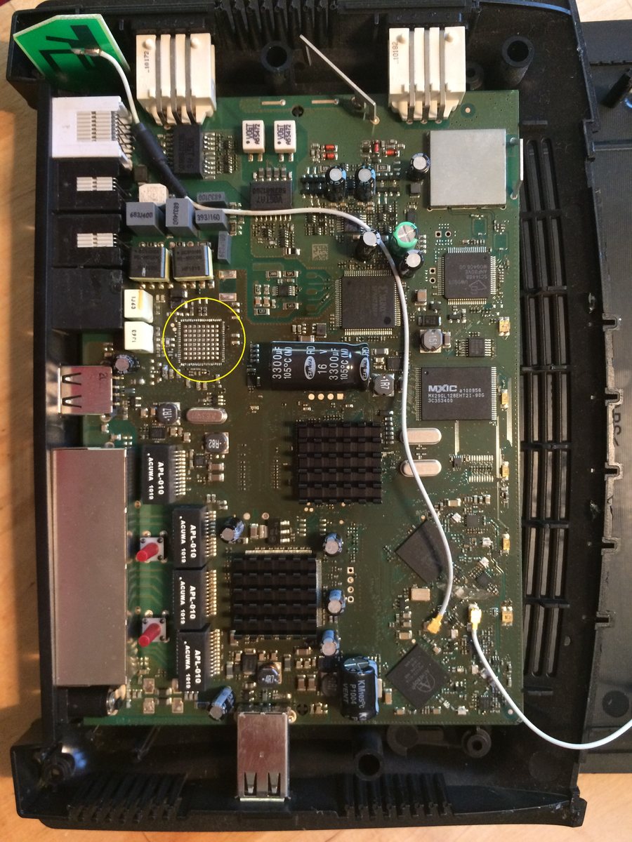

ALs wir letztes Jahr nach dem Urlaub nach Hause gekommen sind, war die
FB komplett dunkel. Am spannungseingang konnte ich feststellen dass wohl
ein Kurzschluss vorlag. Auf der Platine konnte man einen kleinen
verkohlten kleinen Chip erkennen (gelber Kreis), diesen habe ich
entfernt.

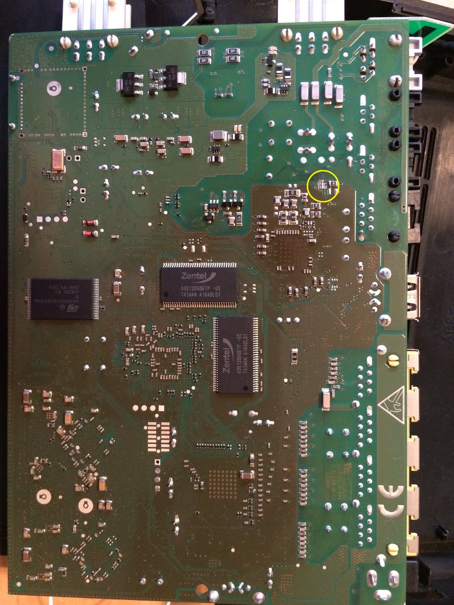

Mit der Infrarotkamera hab ich noch einen 2. ausmahcen können der sich
extrem aufgeheizt hat (auch gleber Kreis). Nachdem dieser ebenfalls
entfernt wurde, war der Kurzschluss weg. Ich habe sämtliche
Spannungsregler die ich ausmachen konnte gemessen, alle lieferten die
vorgegebeen Spannung.
