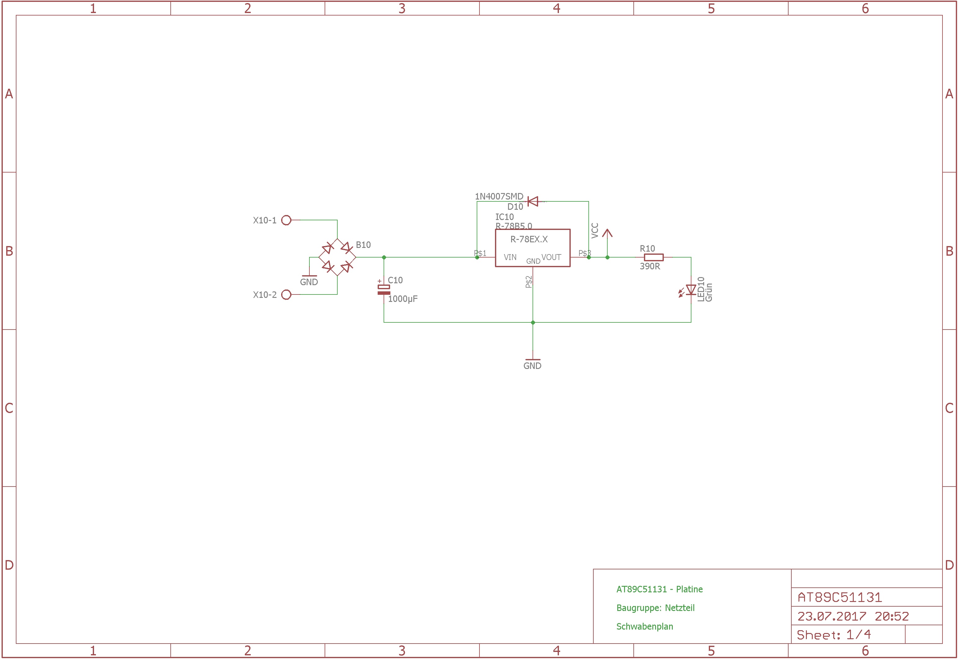

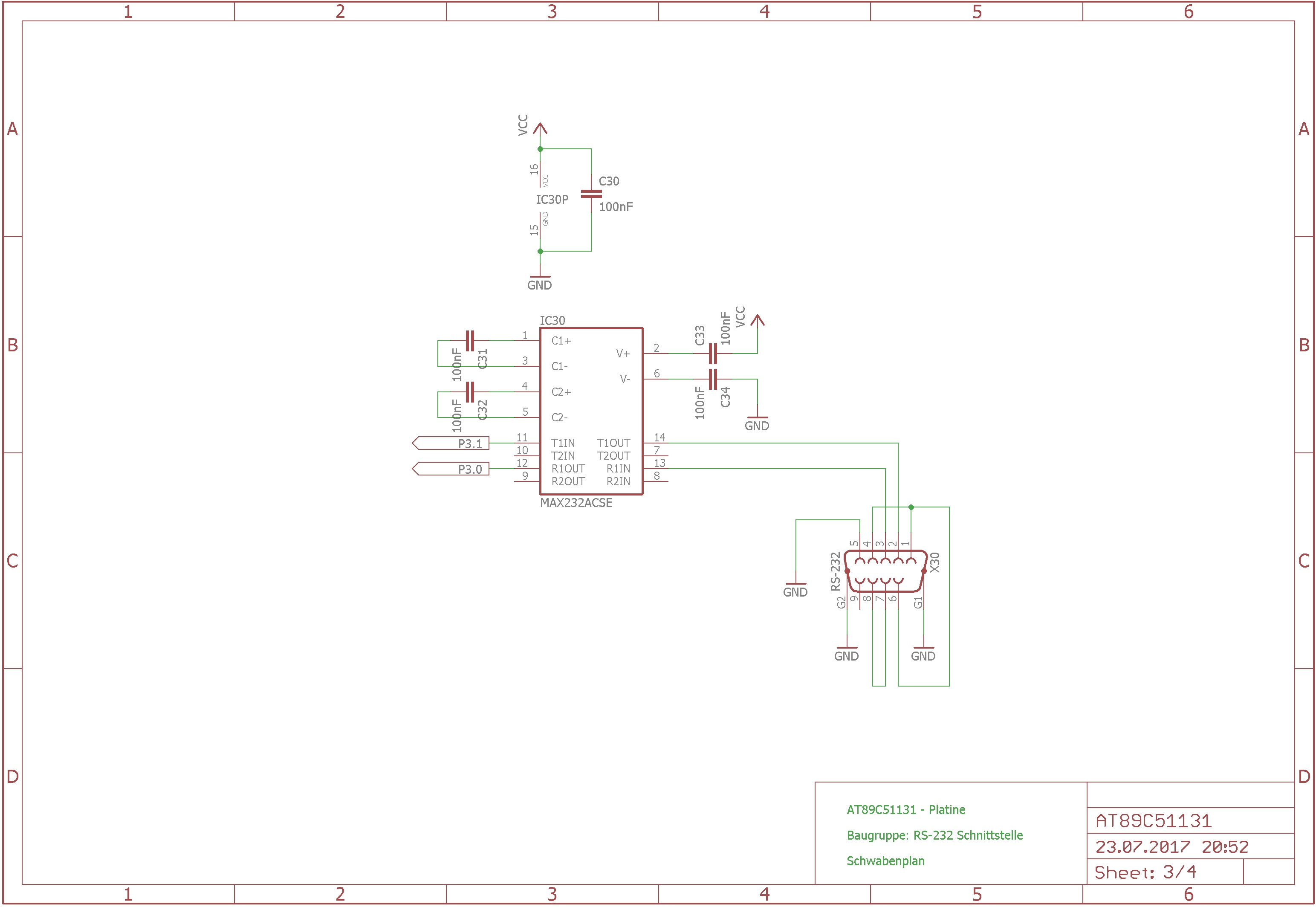

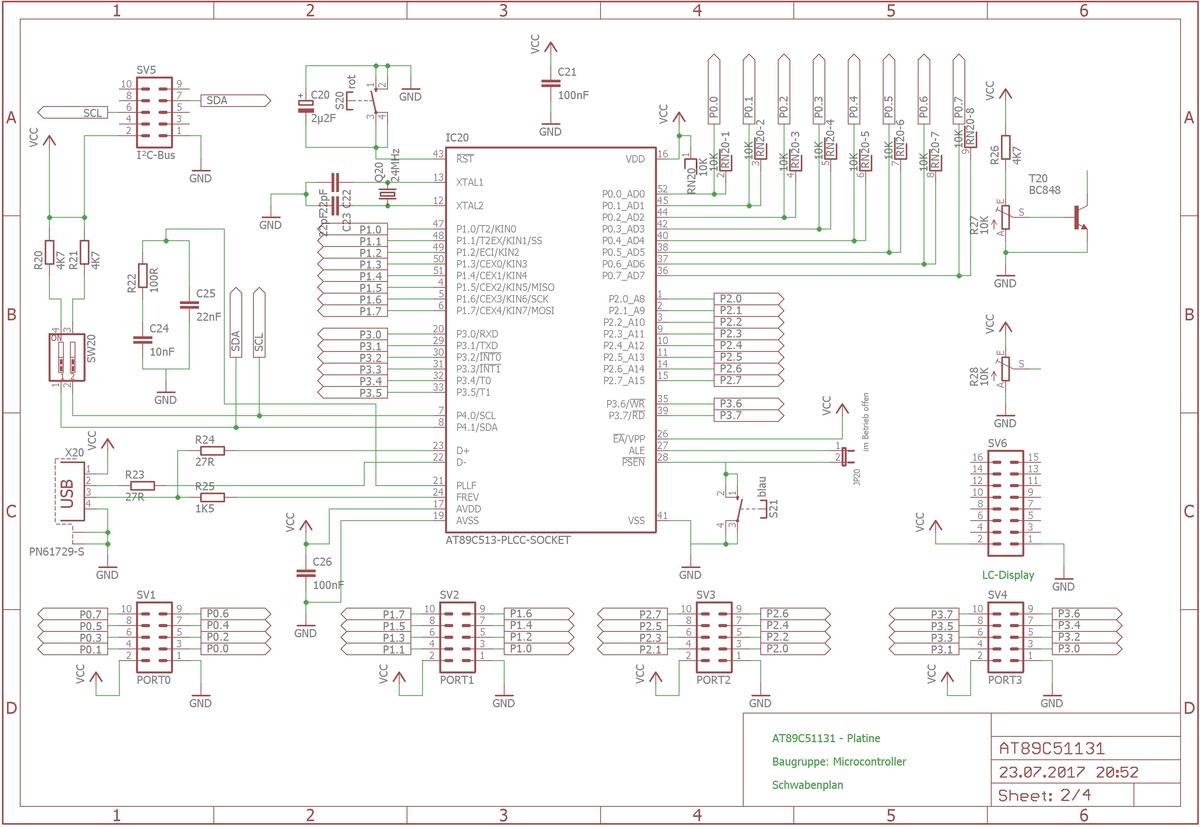

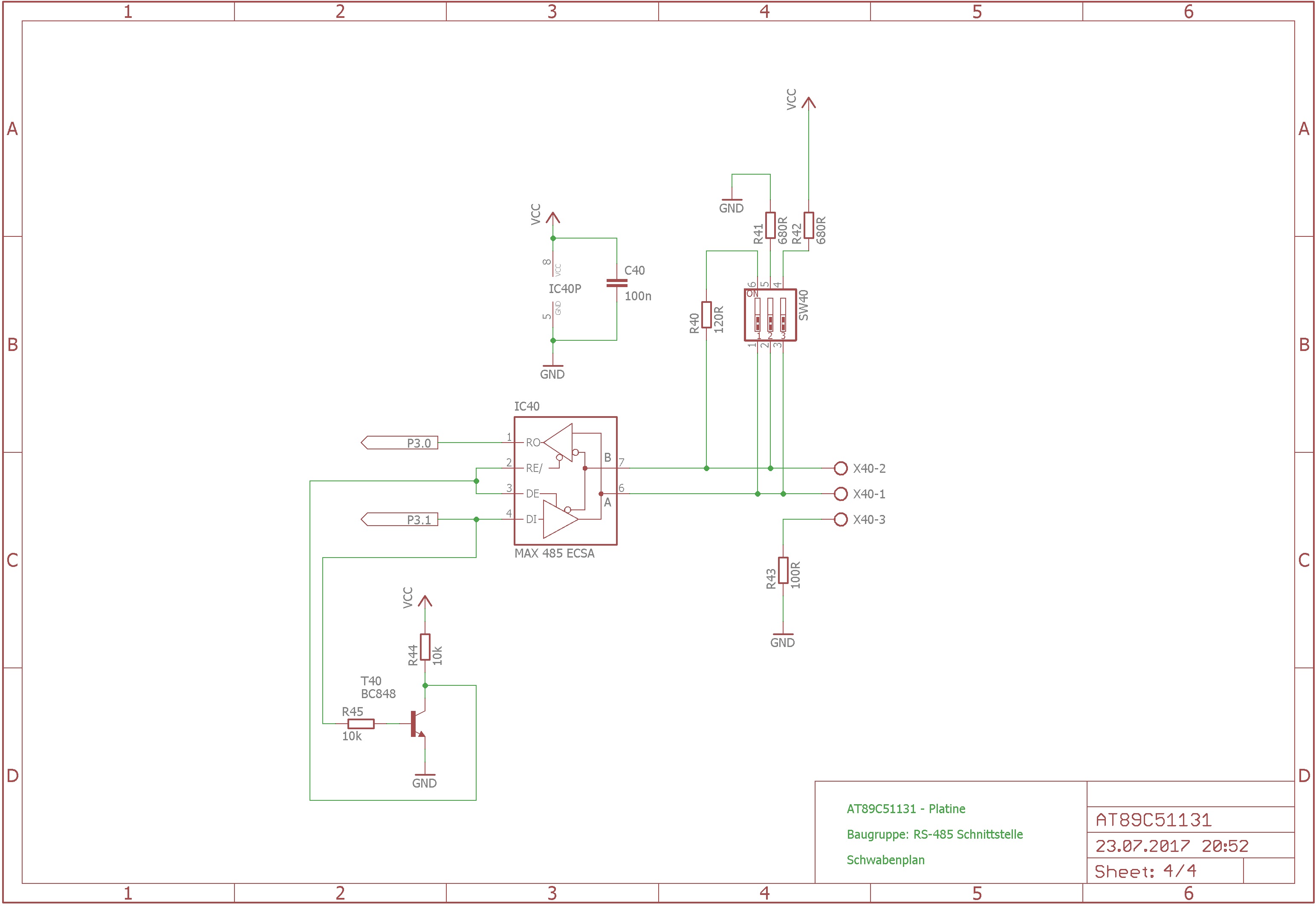

Hallo Zusammen,
ich abe gerade ein Demoboard für den AT89C51131 entworfen. Mit diesem
Controller arbeite ich zum ersten Mal. Daher frage ich mich ob ich den
Controller richtig verschaltet habe (speziell Reset, PSEN und
USB-Bereich, PULLUPP Port0).
Sieht von Euch noch jemand einen Fehler? Die Ansteuerung für das LCD ist
noch nicht fertig. Da warte ich noch auf die korrekte Belegung.
mfg und Danke
Ingo
