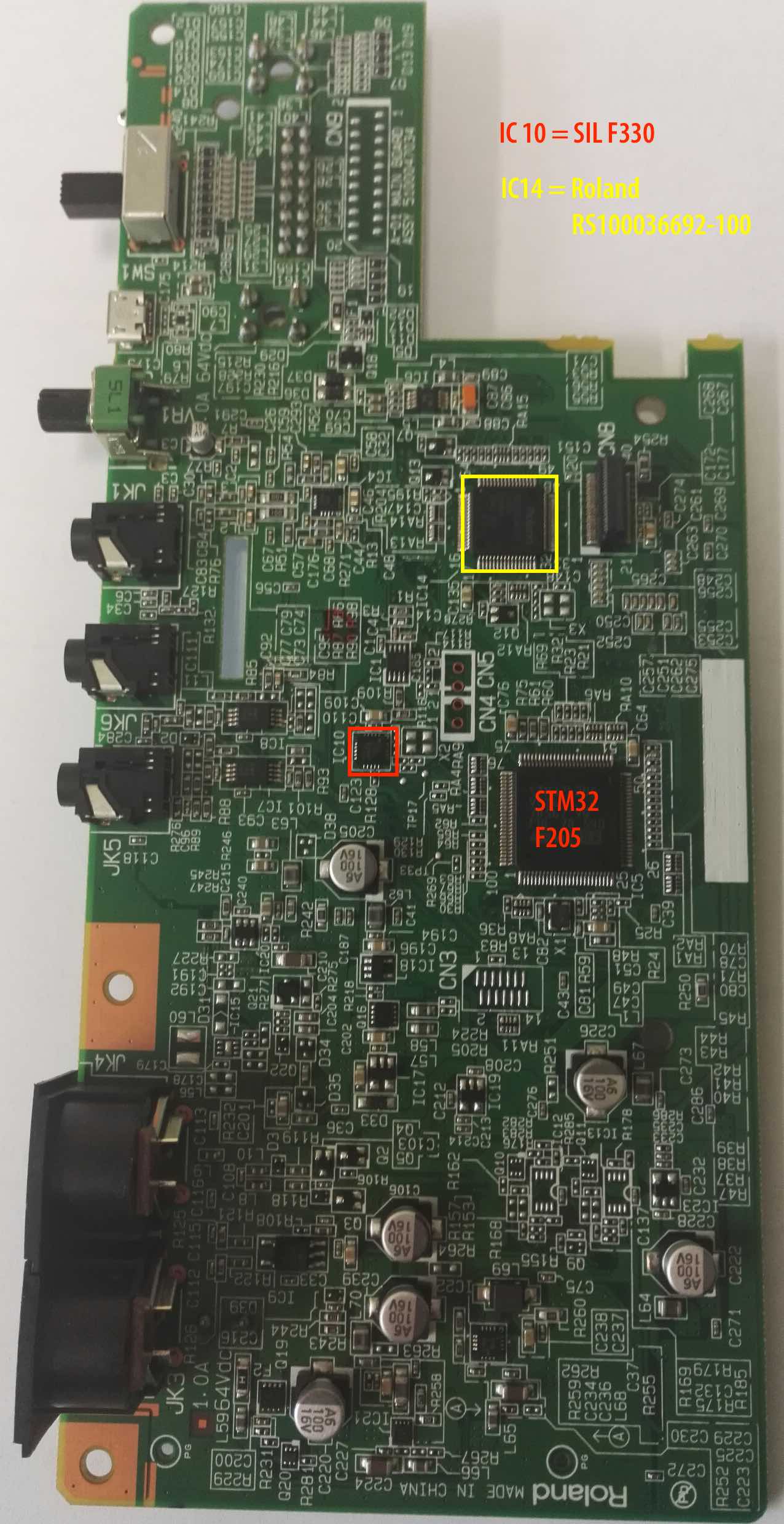

So, der A-01 ist angekommen.
Und es ist (mindestens...) ein Dualprozessorsystem. Auf der Platine
findet sich ein STM32F205VCT6 (Cortex M3 mit 256 kB Flash) und - leicht
zu übersehen - ein SIL F330, also ein C8051F330 von SiLabs.
Ausserdem ist noch als weiteres großes IC ein (vermutlich) Custom-Chip
von Roland zu finden mit der Aufschrift RS100036992-100.
Ganz schön viel Aufwand für das kleine Teil - aber mit Grafikdisplay,
MIDI, USB und Bluetooth ist ja auch einiges an Funktionalität vorhanden.
-- Michael
