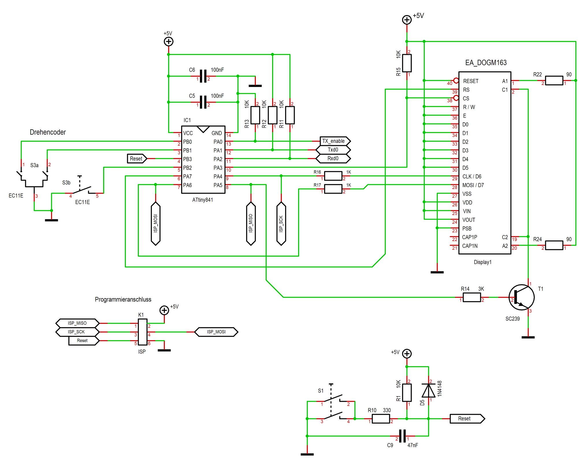

habe einen Schaltplan erstellt und paar Fragen dazu. Die mir so durch
den Kopf schwirren.
Die Widerstände R16 und R17 kann ich doch weglassen? Weil [CKL] und
[MOSI] am Display Eingänge sind und [CS] per Pullup auf High liegt
während des ISP  Programmiervorgangs.
Die Helligkeitssteuerung mittels [MISO] Pin klappt so nicht, weil der
von der Hardware SPI belegt ist? Also entweder anderen µC mit mehr Pins
oder auf Trimmpoti umbauen? Oder Software SPI verwenden?
Alternativ könnte man einen der Taster an MISO anschließen, der Zustand
eines Portpins lässt sich über das Inputregister immer auslesen.
Solltest du allerdings eine HW-PWM brauchen hab ich nicht geschaut ob
die an einem der Tasterpins auch möglich ist.

Danke für die Infos. Habe mir das nochmal überlegt. Die
Helligkeitssteuerung mit Transistor ist Overkill. Würde auch nur mittels
Encoder die Helligkeit nach Lust und Laune einstellen und der Transistor
würde sturr PWM machen. Den Aufwand kann ich mir schenken und stell das
klassisch mit Poti ein.
Wäre der Schaltplan so okay?  (mit ESD Schutz fühle ich mich einfach
wohler)
CS Pullup deshalb, weil die Nicht ISP Pins während des flashens
hochohmig sind. Damit kommt das Display nicht auf dumme Gedanken. Wäre
auch allgemein gültig, wenn was anderes als SPI Slave angeschlossen
wäre.
