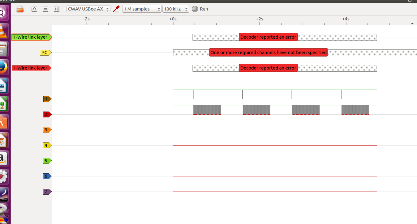

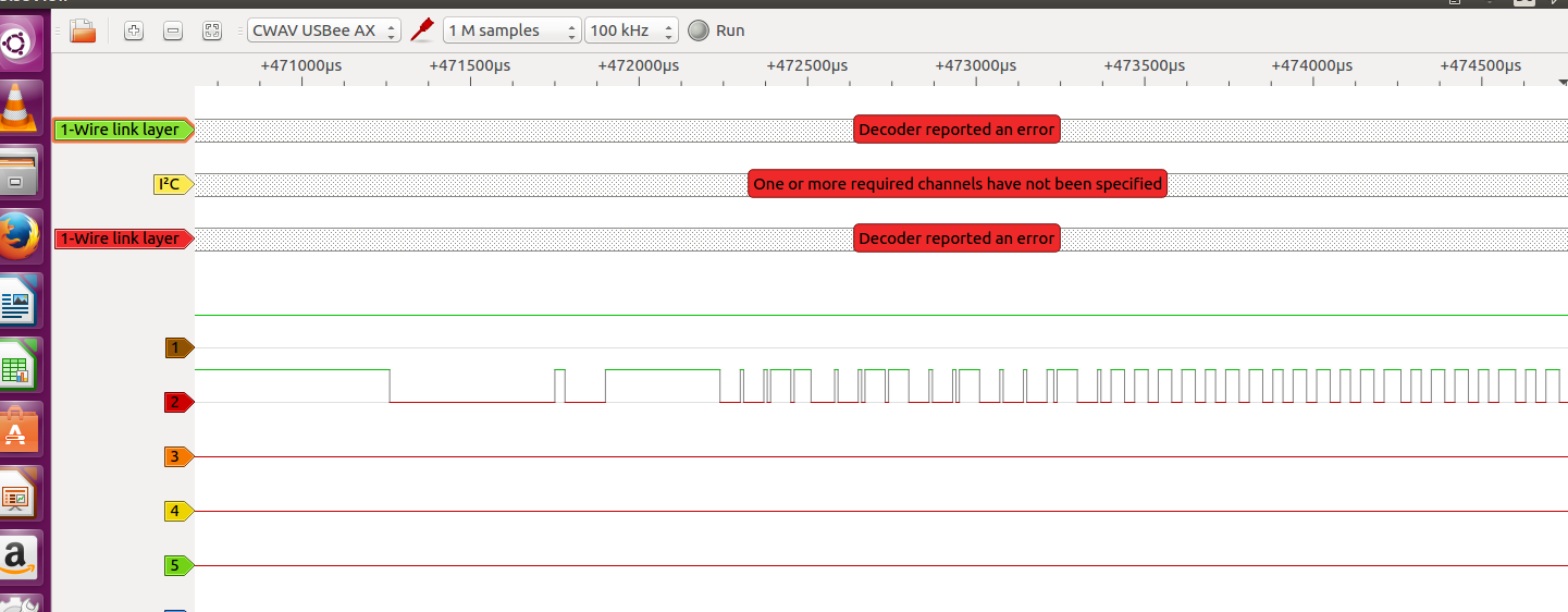

Kann jemand bei der Bedienung bzw Interpretation des 'one wire bus'
mittels 'pulseview' helfen?
Habe einen 'DS1820' an einen Arduino angeschlossen, Messung am Monitor
auch korrekt (ca 23 Grad). Die Interpretation fällt mir jedoch nicht
leicht.
Habe das Programm 'pulseview' unter Ubuntu installiert

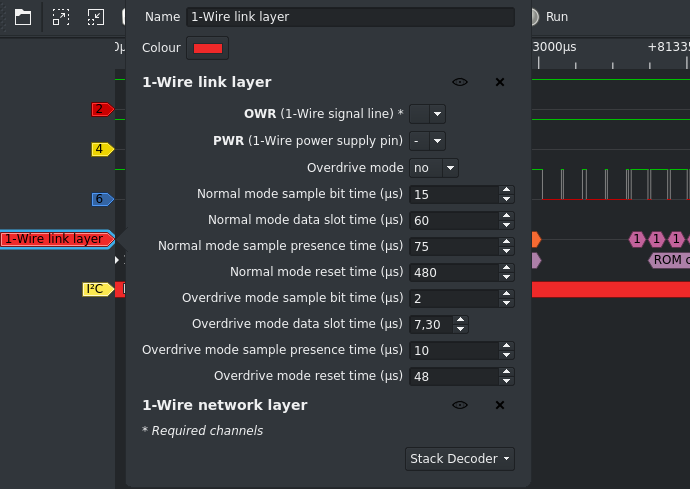

(ppa:daniel-elstner/sigrok), jedoch mit den Einstellungen
(onewire-decoder) Schwierigkeiten.
Als 'heartbeat' habe ich zur Kontrolle noch einen Ausgang gesetzt.

Hat ein 'one wire bus' nicht Timing-Werte welche bis zu min. 1us gehen
können (z.B. t_REC, t_LOW1)?
Dann wäre schon mal eine Abtastrate von mindestens 2MHz ratsam. Sonst
bekommt dein Logikanalyser gar nicht alle Flanken mit und entsprechend
schlägt dann auch die Protokollanalyse von dem Datenmatsch fehl.
P.S.: Und I2C Protokol-Dekoder mit nur einem (oder keinem)
spezifizierten Kanal geht natürlich auch schief.
