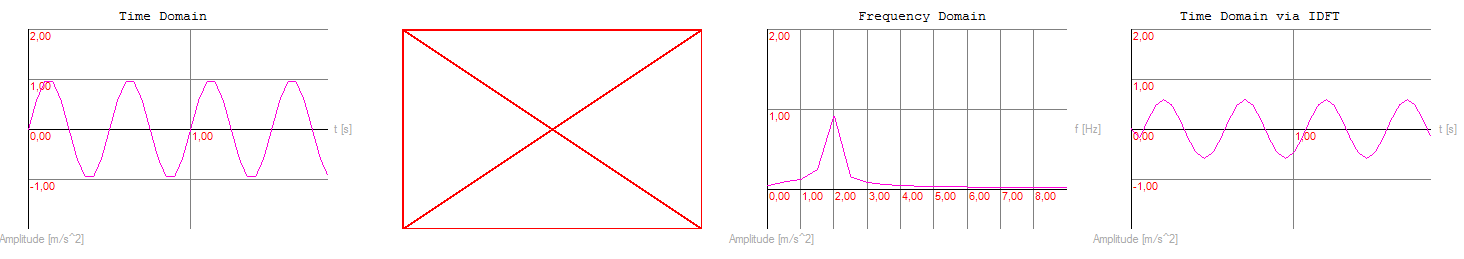

ich möchte die Daten eines Sensors auswerten und habe dazu Daten
eingelesen, DFT transformiert (mit evtl. Befensterung) und möchte die
Daten nun per inverser Fourier rücktransformieren. Code für diese
Funktion befindet sich unten.
Funktioniert auch alles ganz gut, allerdings stimmt das Ergebnis der
iDFT nicht. Bekomme dabei das Bild im Anhang (1. Input, 2. Platzhalter,
3. DFT, 4. iDFT. dh Bild 4 stimmt nicht). Hier müsste ja ohne
Befensterung die selbe Funktion erhalten werden wie auch der Input war,
stattdessen habe ich einen merkwürdigen Phasenverschiebung und eine
niedrigere Amplitude. Kann jemand einen Fehler erkennen?
Habe in einem Matlab-Skript das Ganze nachgebaut, da funktioniert alles
wie es soll.
Vielen Dank im Voraus.

Gast #5092298
Dein Codeschnipsel ist ohne weiteren Zusammenhang etwas
schwer zu durchschauen.
Ist "d_length" die Gesamtlaenge des DFT Vektors, der
von 0 ... N/2 -1 die positiven und von N/2 ... N-1
die negativen Frequenzen enthaelt (bei einer N-Punkt DFT)?
Oder hast Du ueberhaupt nur (wie Dein DFT Bild zeigt) den
positiven Anteil betrachtet?
Insgesamt sieht es so aus, als haettest Du die negativen
Frequenzen vergessen (dafuer spricht auch die halbierte
Amplitude) oder irgendwie falsch behandelt (Deine Schleife
mit dem Zaehler k erzeugt fuer k >=N/2 falsche Frequenzen).
Gruss & viel Erfolg bei der Fehlersuche
 Quarktasche
