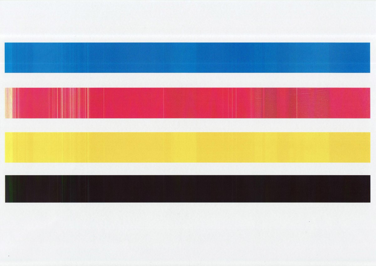

OKI Farblaser druckt Streifen
Gast #5092274
mein OKI c810 druckt neuerdings Streifen in Transportrichtung. Siehe
gescannter Testausdruck. Streifen sind in allen Farben.
Ist ein A3-Drucker. Der Testausdruck war auf A4 im Querformat.
Hat irgendjemand ne Idee was da faul ist?
Toner und Trommeln sind alle über 60% Füllstand.
Transportband und Fixiereinheit stehen bei gut 60% bzw gut 80%.
Stephan

irgendwas mit dem Transportband (transfer belt) schmuddelig?
da wird es doch bestimmt irgendwo einene Abstreifer geben. den mal
sauber machen, vielleicht reicht es. Ist aber meistens so (un-)nützlich
wie "die Scheibenwischer sauber machen". Wenn die Kante ausgefranst ist,
dann hilft nur ein neuer Abstreifer oder komplett-einheit.
Hinweis: für meinen Drucker (Samsung irgendwas) kam der Abstreifer nur
15 EUR, und eine aufgearbeitete Fotowalze 70 EUR. Die Aufwarbeitung
selbst war vermutlich aber auch nur "1 x sauber pusten, und Abstreifer
tauschen"

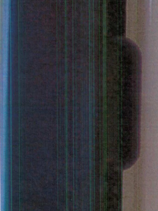

Gast #5804333
bei mir druckt er nur bei A3 einen Mehrfach-Streifen. Ich habe
Bildtrommeln, Transferkit, Heizung und Toner getauscht - kein Effekt
Bei A4 keinen Streifen
Habe auch alle Walzen gesäubert
Auf weißem Hintergrund sieht man nichts, man sieht diesen Streifen nur
im dunklen Bereich
