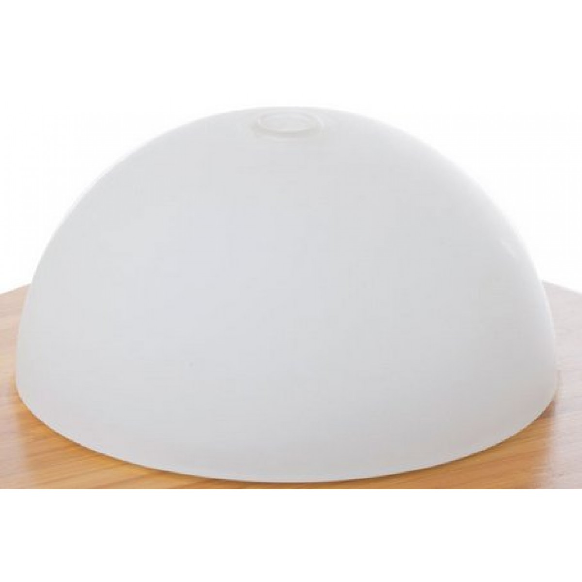

Für meine Bak Arbeit suche ich nach einem kugelkalotten förmigen
stabilen Diffuser, welcher über high power RGBW LEDs, möglicherweise auf
einer Platine montiert werden kann.
Duchmesser 50-150mm an der breitesten Stelle, wobei er möglichst flach
sein sollte. (beispiel Form soll das Foto darstellen, ein komplette
Halbkugel wäre auch noch ok)
Sollte auch in kleinen Stückzahlen beziehbar sein.
Bei Mouser hatte ich bis jetzt kein Glück. Unter welchem Begriff bzw.
bei welchen Herstellern findet man solche Dinger? (ebay, aliexpress usw.
scheidet aus)
Ziel ist es das der komplette Diffusor leuchtet, einen Reflektor oder
TIR Linse kann ich nicht verwenden :/

für die kleinen Durchmesser könntest du Tischtennisbälle nehmen.
Der Aufdruck lässt sich mit Spiritus entfernen. Wenn du diese halbierst
hast du deine passenden Halbkugeln.
Gruß.

Ich suche jedoch nach Komponenten direkt von Herstellern. Das ganze wird
wenns gut läuft für Kleinserien (10-200) zugekauft und verbaut.
von Thomas B. (thombde)
Vielleicht kann man bei dem Link hier den Hersteller erfahren.
Wenn das in glasklar tiefgezogen  oder gespritzt wird, ist
bestimmt auch weiß oder diffus möglich.
https://www.modulor.de/lichtkuppeln-pet-g-transparent.html?nosto=productpage-nosto-2
https://www.styrocut.de/deutsch/modellbauzubeh%C3%B6r/lichtkuppeln/
Oder glasklar und dann sandstrahlen.
Die Hersteller der Solarlampen sitzen alle in China, da wird man wenig
Möglichkeiten haben.

Ich habe mir beim gleichen Problem damit beholfen, dass ich bei Ali die
billigsten LED-Birnen mit passendem Durchmesser gekauft und dann deren
Diffusorhalbkugel abgerissen habe. Die ist nur draufgeschnappt.
