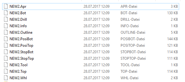

Das wollen die an Daten im Gerber RS-247x Format. Die mit Target
erzeugten Dateien sieht man im Anhang.
Welche werden nicht benötigt?
Welche gehört zu welcher bei Elecrow?
Soll ich die dann einfach Umbennenen(die Dateinendung)?
MfG,Steven
Eigentlich ist die Zuordnung doch eindeutig...
.top => .GTL
.Bot => .GBL
.StopTop => .GTS
.StopBot => .GBS
.PosiTop => .GTO
.PosiBot => .GBO
.Drill => .TXT
.Outline => .GML
Schau dir die Daten aber vorher nochmal z.B. in Prevue an, damit du auch
sicher bist das alles passt.

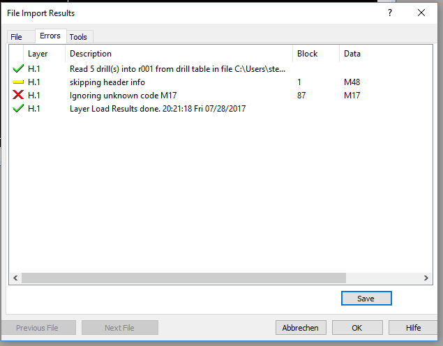

danke für die Antwort.
Das importieren in GC-Prevue geht auch, nur bei der .Drill (jetzt .TXT)
Datei gibt es ein Error, dass es nicht den Code M17 kennt. siehe Anhang
NEW2.TXT ist die Datei fürs Bohren mit dem Error (vorletzte Zeile).
Wenn ich die Zeile rausnehme geht der Prevue auch und ich sehe keinen
Unterschied.
Einfach weglassen?
Warum packt Target das rein?
MfG, Steven
M17 ist "Retract without clamp", siehe
https://web.archive.org/web/20071030075236/http://www.excellon.com/manuals/program.htm
Ich hab auch schon aus Target raus bei Elecrow bestellt, ebenfalls mit
GC-Prevue geprüft und auch Fehlermeldung ua. wegen M17 erhalten. Hab
aber nix geändert, Elecrow hat nicht gemeckert und Platine hat gepasst.
Kann sein daß GC-Prevue den vollen Excellon-Befehlssatz nicht
unterstützt.

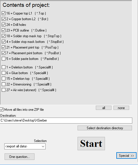

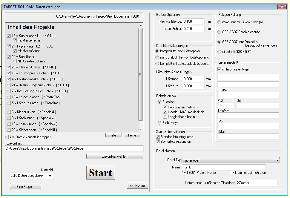

PS: du kannst bei Target auch Dateinamensendungen für jedes Layer
vorgeben, im Dialog unter "Spezial", dann rechts unten.
ich habe beim Gerber Export einfach alle ausgewählt und das .zip File
elecrow gegeben. Funktionierte, Platinen sind unterwegs. Dateien die die
nicht benötigen werden sowieso ignoriert. Keine Sorge. Das Special
Ausklappmenü brauchste nicht.
Wichtig halte ich das mein sein Projekt vorher auf Fehlerfreiheit prüft.
Aktionen > Projekt prüfen
