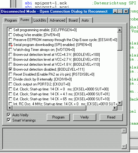

Man klicke auf den "Käfer" auf dem AVR steht, und wähle den Reiter
"Fuses".
Natürlich sollte man vorher ein Projekt für den Mega128 und das
entsprechende Programmierboard erzeugt haben.
#326780
> Sorry, was für ein Reiter "fuses"??
Sorry, ich habe gerade kein STK500 angeschlossen, daher
Disconnectet-Mode. Aber man kan den Reiter "Fuses" erkennen.
Es ist davon auszugehen, dass das bei dir ähnlich oder genauso ist.

Mit dem adapter stimmt alles. Ich hab jetzt einfach die Fuse bits aus
einem funktionierenden Übungsboard auselesen und meinen µC danach
programmiert. Das funkt super, weil ich die genau gleichen Bauteile
verwendet habe.
Danke
