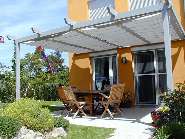

unter einem Glasdach habe ich zwei Faltsonnensegel, so ähnlich wie auf
Bild im Anhang. Ich hätte die gerne mit zwei kleinen Motoren und
arduino, olimex o.ä steuern und bin mir nicht sicher welcher Motortypen
hier passen würden? Die brauchen nicht viel Kraft und sollen ihre
Positionen nach Ausschaltung behalten.

Geiger Jalousie Motor. Endpunkte werden am Motor über 2 Tasten
eingestellt. Wellen Kupplungen gibt es in allen möglichen Ausführung...
Rund, vierkant, Stern, Vielzahl und so. Motor hat Thermoschutz und bei
Bedarf auch nen mechanischen endschalter. Aber hier nicht wirklich
nutzbar.
Direkt an 230V hoch, runter.
Gewindebohrung für Montage auch vorhanden.
In deinem Fall langt nen 6nm Motor mehr als ausreichend
