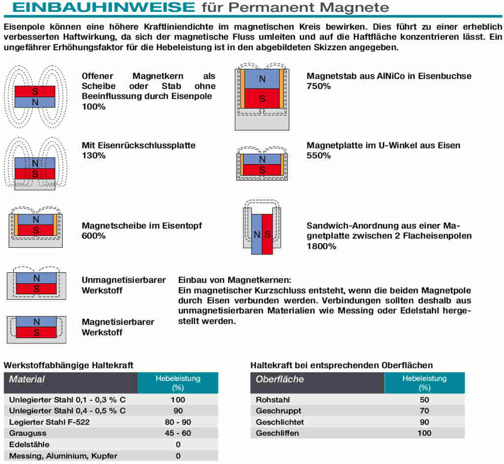

Patrick J. schrieb:
> Hi
> Anti-Spam-Text :)
> So ganz verstanden habe ich nicht, was Du vorhast - aber vll. hilft Dir
> das angehängte Bildchen.
> MfG
Ja, das hilft, jetzt kann ich mir vorstellen wie das mit dem Magnetkern
im Eisenstab aussieht, danke! Ich glaub ich weiss es selbst nicht xD...
ne, der Grundgedanke bzw. die Frage ist: Kann man in einer Spule einen
Magneten hin und her schieben, nur indem man die Spule umpolt? Aber nach
all den Infos hier wird er sich wohl innerhalb der Spule einpendeln und
nicht mehr bewegen, esseindenn man polt mitten in der Bewegung um,
anziehen, umpolen wegdrücken... denke ich, werds einfach mal
ausprobieren, wollt nur nicht gleich blind irgendwas kaufen, aber egal,
das juckt mich zu sehr :)
