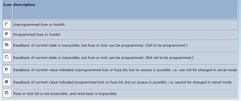

wollte gerade einen ATMega mit AVRISP programmieren. Nun verwirrt mich
etwas die Angabe mit dem SPI (grau hinterlegtes Feld). Ich möchte micht
nicht vor weiterem SPI programmieren aussperren da ich keinen
HV-Parallel-Progger habe.
Muss da jetzt ein Hacken rein oder nicht? Vom logischen her ja weil ich
ja das SPI enable haben will. Habe aber schon oft bei dem Attiny26 und
Ponyprog daneben gelangt.

super danke, habe gerade auch was gefunden. Das finde ich mal ne gute
Funktion die ATMEL-Leute da eingebaut haben.
Anderseits kann man jetzt seinen Code nur noch per STK500 schützen wenn
der Schutz in der Harware(ATM16) drinsteckt ansonsten könnte man ja mit
Ponyprog was machen.

vorbeigeschlendert hat schon Recht, dass man diese Fuse nicht per
SPI-ISP ändern kann.
Den Code im AVR schützt man nicht durch diese Fuse, sondern durch die
Lockbits, wobei man dort die "Tiefe" des Schutzes angeben kann: Gar
kein Ausleseschutz, nur der Programmspeicher (FLASH) oder FLASH und
EEPROM. Man kann dann nur noch den Chip löschen, ihn aber nicht mehr
auslesen.
