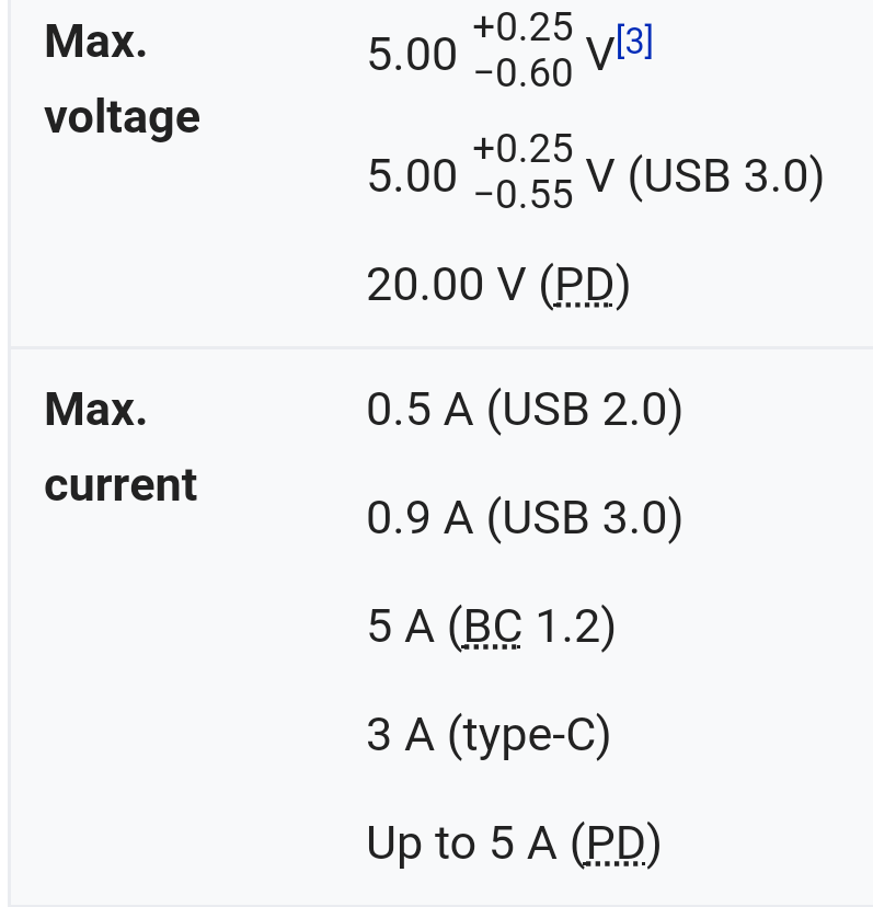

Der Elektromagnet soll über USB versorgt werden, da kommen erst mal nur
100mA raus. Bin mir nicht sicher, wie man den Strom auf 500mA erhöhen
kann.

Frank schrieb:
> Was für USB?
Was für enumerating? (Die 500mA darf man erst, wenn man artig USB
gesprochen hat.)

Das bei USB2 hi power device die 500mA bestellen können stimmt, aber
nicht jeder Rechner prüft das, manche schicken was geht bis die
Leiterbahnen brennen!
