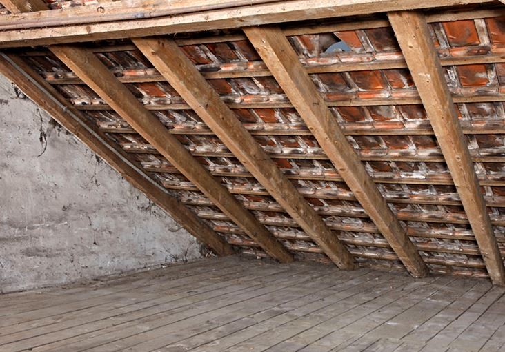

Ich möchte einen kleinen Schuppen, der ein ähnliches Dach hat wie im
verlinkten Bild, als Werkstatt nutzen.
https://www.bauforum24.biz/uploads/monthly_2017_07/Dach.JPG.c432eaef9562ad29daffb57bf4445e40.JPG
Gibt es eine gute Technik, die es überflüssig macht das Dach zu
isolieren (winterfest) ohne es abzudecken?

Gast #5097564
Folie, Wolle, Folie Luftdicht
Oder Kleintiersperre, Wolle, Folie...
Auf jedenfall vorher gucken wo der Taupunkt sitzt, sonst haste schnell
grün-schwarze Indikatorstreifen :P)
Gast #5097570
Hallo Freddy,
einfachste Dämmung an dieser Stelle:
- Diffusionsfolie in die Sparren von innen anbringen
- Zwischensparrendämmung/Klemmfilz einbringen
- Innenfolie (Dampfsperre) aufbringen und gut abdichten (dieses schöne
Alu-Klebedichtband)
Bei Bedarf für den WAF oder UAF Trockenbau zum mechanischen/optischen
Schutz anbringen.
Dazu muss nicht mal das Dach abgedeckt werden.
Alternativ:
- Dach abdecken
- Lattung entfernen
- Diffusionsfolie anbringen
- Lattung drauf (neu)
- Dachziegel drauf (auch meist neu)
- Dämmung in die Sparren einbringen (siehe oben)
- Innere Dampfsperre drauf...halt dann auch wie oben.
MfG EGS
#5097593
wenn man Abdeckt würde ich von außen Pavatex draufmachen, dann die
Lattung und Ziegel wieder drauf.
Ansonsten Folie über die Balken und nach innen Richtung Ziegel drücken
und dann dort den Dämmstoff reindrücken.
Wichtig ist das es Luftdicht wird. Egal wie gut die Dämmung ist, wenn da
irgendwo kalte Luft durchzieht kühlt es aus.

#5097885
Bei einem Schuppen und für eine Werkstatt würde ich einfach
Holzfaserdämmplatten innen auf die Sparren schrauben. Diese sind
wasserabweisend und dämmen wunderbar.
(Stichworte: Pavatex isoroof, Gutex multitherm, Steico spezial)
Gast #5097923
Wenn der Schuppen darunter sein soll, dann mach Doch eine
Dachbodendämmung.
Dampfbremsfolie auslegen und dann Klemmfilz drauf (Begehbar wird was
teurer, gibt´s aber auch Fertig zu kaufen.).

#5098251
Der Andere schrieb:
> Zur Zwischensparrendämmung eines alten zugigen aber noch dichten Dachs:
> Kann man machen, bringt aber keine Freude wenn die Ziegel aus Ton und
> älter als 30-40 Jahre sind.
> Da sie dann deutlich schlechter hinterlüftet sind bleiben sie länger
> feucht nach Regen bzw Nachttau und zerbröseln in wenigen Jahren.
Die Dachziegel würden mir hier weniger Sorge bereiten als die
Dachlatten. Zwischensparrendämmung mit Folie direkt an/unter den
Dachlatten lässt das Holz der Latten mangels Hinterlüftung schneller
verfaulen.
Daher mein obiger Vorschlag die Sparren einfach mit Holzfaserdämmplatten
zu verkleiden. Platten mit 40 oder 50mm Dicke wirken hier schon Wunder.

#5098666
Genauso sah es bei mir auf dem Speicher aus. Der ist jetzt auch
isoliert. Ich habe zuerst die Belüftungsziegel gegen normale
ausgetauscht. Zu den Ziegel hin, habe ich eine Diffusionsfähige Folie
angebracht, und zwar in einem "U", Mir wurde dringendst davon abgeraten,
den Balken komplett zu "zu Folieren".
Die diffusionsfähige Folie ist auf einer Seite schwarz, auf der anderen
grau, und lässt die Feuchtigkeit raus, aber nicht rein. Diese Folie
beginnt man oben anzubringen. Wenn man es nicht an einem Stück macht,
dann ist gewährleistet, dass bei den Überlappungen dort nicht das Wasser
(Wenn es mal kommen sollte) sich in dieser Überlappung sammeln kann.
(die Überlappungen zukleben.) Die Isolierung, die man danach einbringt,
sollte auch nicht bis zur Diffusionsfähige Folie reichen, da sollte noch
Platz zur Luftzirkulation bleiben. Danach die Dampfsperre anbringen, und
verkleben. Für die Wand gibt es dafür spezieller Kleber, der in einer
"Silikon Kartusche"  ist.
Ich habe da vor Jahren mal in einem Bau Forum bezüglich der Folie unter
der Ziegel gefragt. Da war man sich irgendwie einig: Dach muss abgedeckt
werden wegen Folie.
Auf einer Baustelle hab ich dann mal ein Zimmermann gefragt. Die
Antwort:" Die Folie dient auch dazu, den Balken vor Feuchtigkeit zu
schützen." Darauf hin sagte ich " Sie ist doch jetzt auch ungeschützt."
"ja" sagte der Zimmermann und ich sagte: "Dann ändert sich ja nichts."
Der Balken, der vorher ungeschützt vor Feuchtigkeit, ist es jetzt halt
auch nicht.
Gast #5098851
Gute Techniken gibt es, aber teuer. Die günstige und ausreichende ist
die, nicht das Dach des Schuppens zu isolieren, sondern den Raum
darunter. Mit einer Dachfußbodendämmung, also der Decke des benutzten
Raumes.

Wie groß ist denn dein Schuppen?
Was für eine Werkstatt soll das werden?
Soll er überhaupt beheizt werden?
Soll er nicht geheizt werden, dann gar nichts isolieren.
Ist der Schuppen klein, dann heizt du dich im Winter dumm und dämlich.
Und wenn nicht durchgeheizt wird, dann wird dir im Frühjahr das Wasser
von den Maschinen tropfen.

#5141114
Hier gibts ja schon einige Varianten. Da wir das erst vor kurzem in
einer Dachgeschosswohnung gemacht haben unsere Variante (die hier auch
schon genannt wurde):
-Diffusionsfolie antackern und mit Würth Eurasol luftdicht verlkebt
->Das Luftdichte verkleben ist eines der wichtigsten Arbeitsschritte
->ab dem Moment hat der kleine Heizkörper erst überhaupt funktioniert
-Dämmwolle zugeschnitten une eingesetzt
->immer ca. 0,5-1cm breiter als Sparrenmaß, hat dann schon von selbst
gehalten
-Diffusionsfolie über die Dämmwolle und wieder penibel verkleben
-Haben dann Rigipsplatten draufgesetzt, alternativ OSB oder irgendwas,
was gefällt nehmen

Gast #5141375
Da der Freddy sich nicht wieder gemeldet hat und meine Frage , ob der
Schuppen beheizt werden soll, nicht beantwortet hat, ist doch alles
müßig.
Wenn nicht durchgehend geheizt wird, braucht man keinerlei Dämmung.
