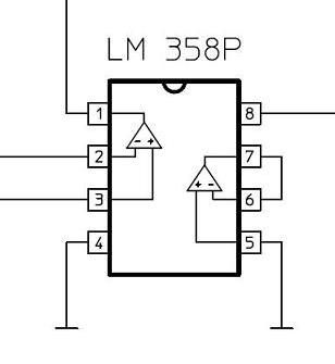

ich habe einen LTC6082 (quad-OP-Amp) und einen TL084 (ebenfalls
Quad-Op-Amp).
Von beiden benutze ich jeweils 3 OPs, d.h. einer ist immer frei.
Wie verschalte ich einen unbenutzen LTC6082 und TL084 am besten? Reicht
es den Ausgang an den invertierenden Eingang zu schalten und den
nichtinvertierenden Eingang an GND?
Danke
Gast #5098541
Beim LM358 und den meisten anderen OPVs kann man das so machen. Es hängt
aber auch vom Datenblatt ab, ob der verwendete OPV das auch immer
verträgt. Diese Maßnahme dient dazu, das die Schwingneigung des nicht
verwendeten OPV in demselben Gehäuse, sonst ein Rauschen bei den
benachbarten OPVs auslösen könnte.
