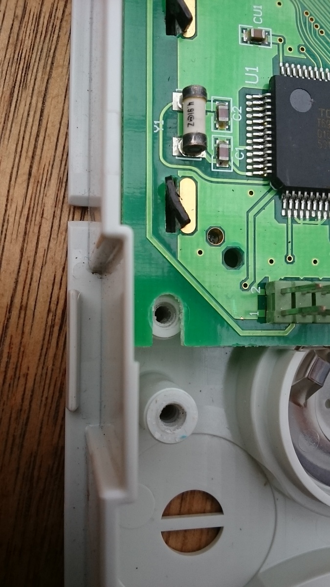

Was ist das für ein Bauteil
Gast #5099797
> Das runde weiße.
Quarz resp. Keramikschwinger in nicht so gängigem Mini-MELF ähnlichem
Gehäuse. 4.19 MHz.
V.a. die Nähe zum Chip + die 2 Cs...
#5099802
Übrigens wenn Du es genau wissen willst:
Auf dem Chip steht die Typenbezeichnung; schau in das Datenblatt und
zähle die Pins an denen die zwei Anschlüsse liegen, ab.
Da steht dann, was da hingehört.
Schon lange mehr keine Platine gesehen, auf der neben den Bauteilen noch
Platz für ein Fußballfeld ist.
